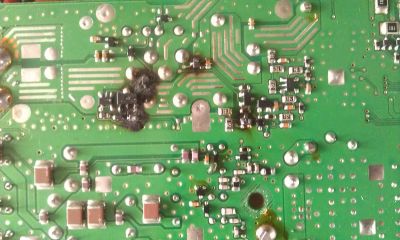

看看时钟正常吗 以前遇到过 U挂了 注意更换需要对应版本

按顺序来,要是CPU不工作,先测CPU有供电吗,时钟电路工作正常吗,复位信号有效吗,找个示波器测测晶体那有没有波型,1脚复位电路工作正常不,复位信号是低电平有效,然后变成高电平,你可以测测加电后1脚电平是不是高,要是一直是低CPU是不能工作的,CPU初始化完成后才会去读那个24LXXXX,可以用个示波器测测5脚6脚总线上有没有信号,来判断程序走没走到这步,
    我看你还是先判断一下CPU是不是正常工作了,

初步检查发现功放板上的13.8VUS这条线有问题,好像有地方接触不良,外接14V电压,按开机键CPU板上13.8VUS电压就降到9  V左右,从电源进处飞根线到CPU板上的13.8VUS后,开机就正常了,
  检修过程吗,CPU供电和时钟都正常,就复位信号成了脉冲信号了,检查复位芯片发现13.8VUS线不正常。

拆了功放板才发现问题不是那么简单的,还有别的功能不好用了

不开机算是通病了 两个二极管。。。。

怎么烧成这样,目测都烧了好几颗管子。

前几天,我的897也不能开机了,打开后,用表笔测7808输入端时,好了。结果发现7808输入端虚焊,焊好OK.直到今天。
