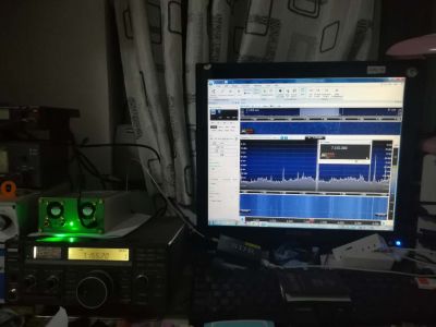

只看该作者 20楼 发表于: 2018-04-14
我的也改好了,SDR-电台同步。

离线bh1thg
只看该作者 22楼 发表于: 2018-09-02
加sdr改同步之后主导频率的是sdr还是电台?
离线bg4hyk
1877
只看该作者 23楼 发表于: 2018-10-09
同频了,全是主了。

只看该作者 25楼 发表于: 2020-10-04
昨天改造完成,楼主忘了说同轴电缆串联104电容和510电阻引出中频。

离线bh2rmx
520
只看该作者 27楼 发表于: 2021-09-03
思路就是引出电台中频给SDRPLAY 。我理解的是不是正确?
SSTV 慢扫描爱好者 QQ群号1058923222
离线bg4hyk
1877
只看该作者 28楼 发表于: 2022-01-22
不是中频,经过带通的天线信号引入的信号。
