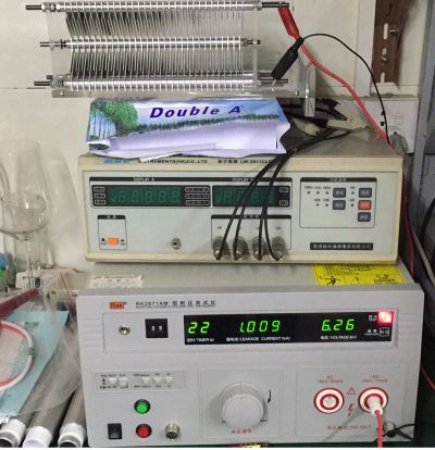

能耐多少V?

BD8SZ:能耐多少V? (2016-10-30 12:39)
理论值5kv

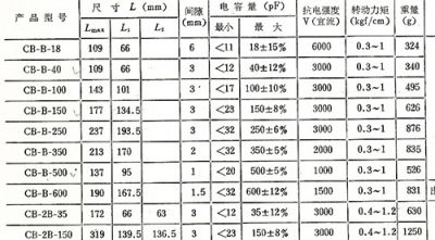

只看该作者 23楼 发表于: 2016-10-31
耐压见表

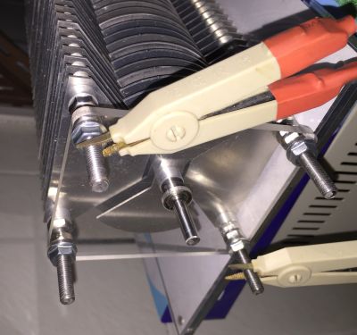

离线weed
8751
只看该作者 24楼 发表于: 2016-10-31

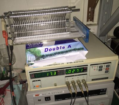

回 bg8da 的帖子
bg8da:耐压见表
[图片] (2016-10-31 21:01)
我用交流测试的,打到4.7kv. 片距是双3mm

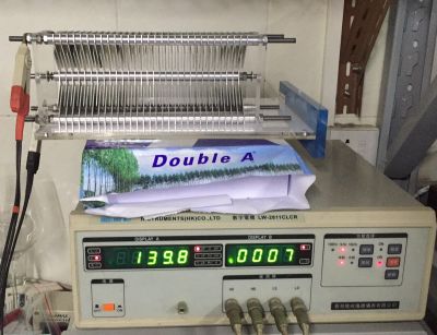

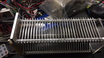

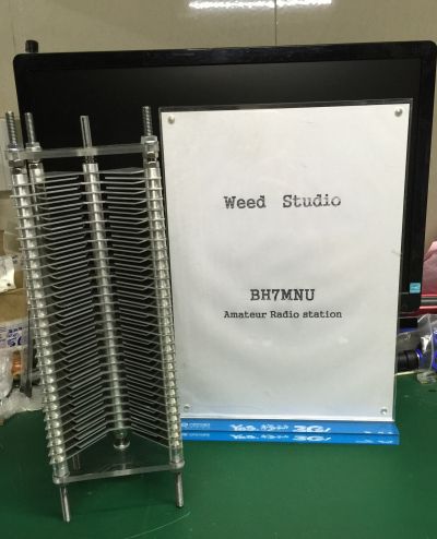

离线weed
8751

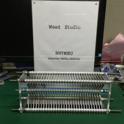

只看该作者 27楼 发表于: 2016-11-02
组装成形了,电极还没有做好。看看图吧。。。

离线BA7KW
16344
只看该作者 28楼 发表于: 2016-11-03
不错,很漂亮!

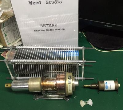

离线BD6QOQ
7097
只看该作者 29楼 发表于: 2016-11-03
实际使用7M-21M 好像电容容量在5-220P之间,不知道这电容这个样子多大?

离线weed
8751
只看该作者 30楼 发表于: 2016-11-03
回 BD6QOQ 的帖子
BD6QOQ:实际使用7M-21M 好像电容容量在5-220P之间,不知道这电容这个样子多大? (2016-11-03 09:34)
等电极做好后上环测试一下实际使用效果。

离线shtsunwu
1224
只看该作者 32楼 发表于: 2016-11-03
这东西就是7M的使个头增大了,14M以上的个头可以很小的!

离线BD6QOQ
7097
只看该作者 34楼 发表于: 2016-11-04
回 shtsunwu 的帖子
shtsunwu:这东西就是7M的使个头增大了,14M以上的个头可以很小的! (2016-11-03 14:35)
建议只做14-21的,体检小,效率比较高,7M,增大了体积,效率也只有30%

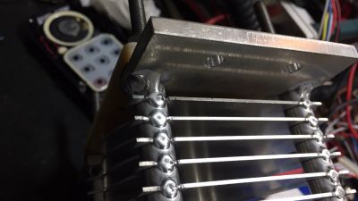

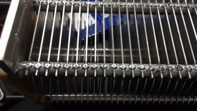

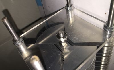

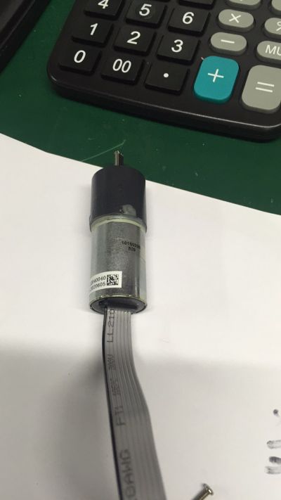

离线weed
8751
只看该作者 39楼 发表于: 2016-11-04
进展看图。焊接比想像中难多了!!
