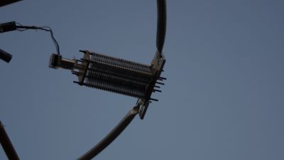

BG4XCR:电容容量多大? (2016-08-28 11:17)
最大750P

咨询一下楼主:你这电容是70-480P,应该到不了21M呀,刚刚算了一下,21M 容量为13,4p
