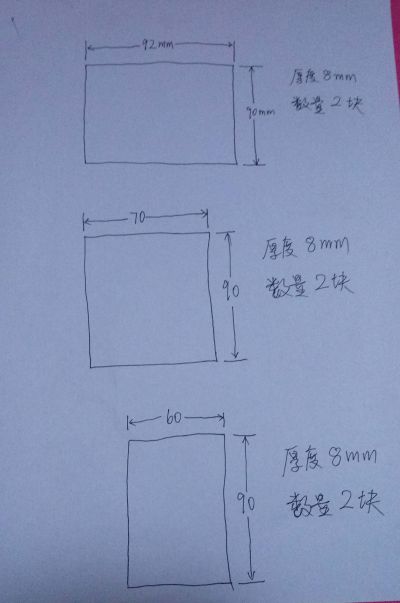

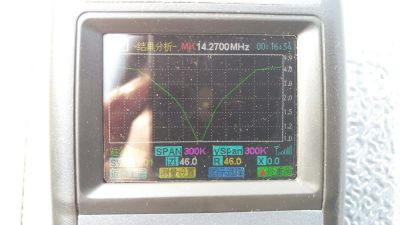

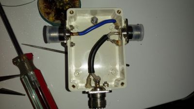

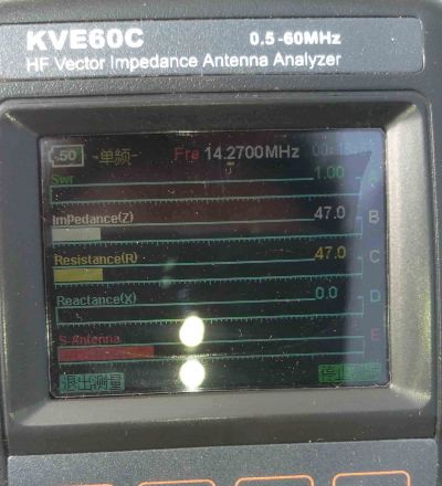

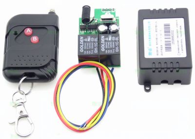

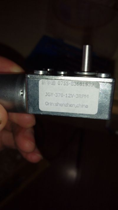

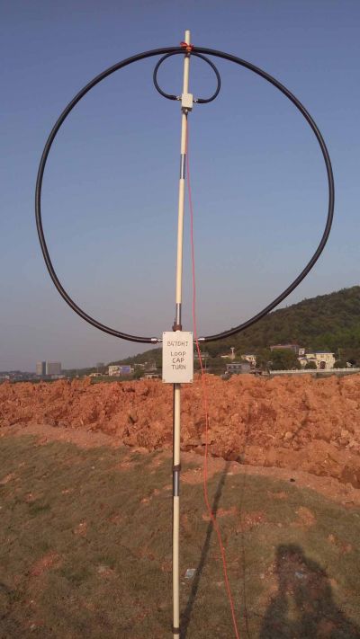

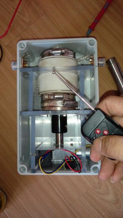

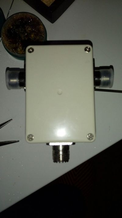

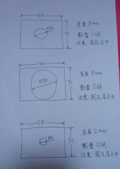

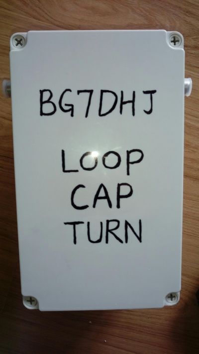

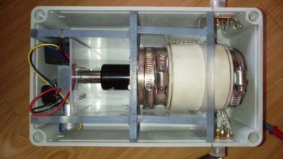

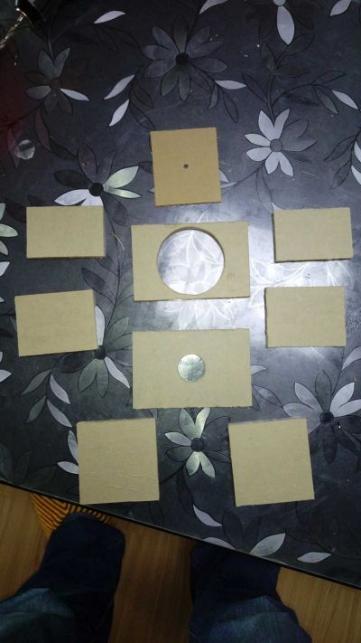

    好久没来论坛了,这期间发生了很多事,现在终于可以稍微闲下来写个DIY小环的贴给想做小环的朋友抛块砖头做个参考,生活可以暂时的苟且,无线电不能落下。
    材料:组合式少林棍,用来当撑杆,7/8馈管3.6米,1/2馈管2米,接头若干,塑料盒子一大一小各1个,空气电容一个,无线遥控模块1个,12V3圈减速电机1个,可以用无线遥控器控制电机正反转从而实现电容的调谐,DIY成后在14.270用过一次,底噪非常低,100w发射与广东友台通过一次然后就送给朋友了,详细尺寸和制作过程还是看图吧

不错的环,我的环驻波调不到1,不知是不是在室内的原因。楼主通联效果怎么样啊
RADIO好知己 BG2SGA
DIY设备时支持简约至上[/SIZE]
离线bg7dhj
416
只看该作者 8楼 发表于: 2016-08-24
回 华华 的帖子
华华:不错的环,我的环驻波调不到1,不知是不是在室内的原因。楼主通联效果怎么样啊 (2016-08-24 21:13)
野外通联还不错啊,对方报59

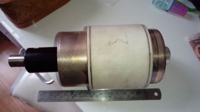

电容容量多大?

岛上闲人:出套件吧,不好搞。小环只有转起来才有吸引力[表情]  (2016-08-28 10:32)
套件出不起,真空电容全新的太贵了,二手的古董货又不够量,我这个淘宝上觅的,180块钱
