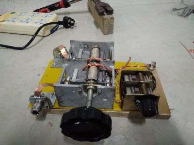

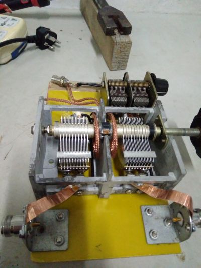

离线华华
639
只看该作者 28楼 发表于: 2017-02-15
好久不折腾了,今天又研究研究,因陋就简,利用手头的零件做了个简易的调谐器
