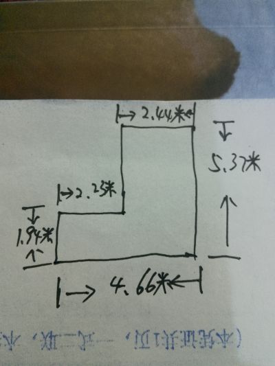

边上的这根棒子能工作吗?  下部份全跟支持杆连一起了

这个塔真的太靠边了,看着怕怕啊。

防雷 接了没  ??? 一定要小于4欧姆!!

回 BH1NLT 的帖子
BH1NLT:塔脚不够力 (2016-05-17 16:17)
已经灌浇水泥了。
离线bg6kpq
60
只看该作者 29楼 发表于: 2016-05-19
回 BG6IRO 的帖子
BG6IRO:防雷 接了没  ??? 一定要小于4欧姆!! (2016-05-18 20:11)
防雷措施已经做好,刚做完,先把避雷网的氧化层除去,后绕的线,抹的黄油,外面缠了胶带。

回 bh5fae 的帖子
bh5fae:边上的这根棒子能工作吗?  下部份全跟支持杆连一起了 (2016-05-18 10:40)
能工作,下边是镀锌水管,大概有六米长,玻璃钢天线是四米长的,因为上边有A3DX天线,所以玻璃钢天线下降高度,就这样也能直频10公里到15公里左右。
离线bg6kpq
60
只看该作者 34楼 发表于: 2016-06-02
回 bg6odi 的帖子
bg6odi:
这个塔真的太靠边了,看着怕怕啊。

我也同意19楼的,为什么塔不安装在楼面中央呢?装在紧靠墙的边缘,很危险。。。
