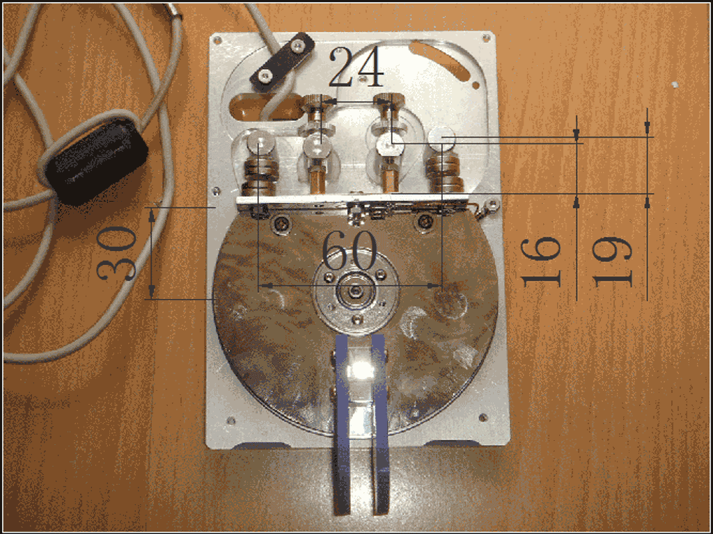

请问楼主,能否告知插头上的三根接到此自动键哪个位置?
还有,楼主,能把立柱两边的距离和柱与柱相对距离等写清楚吗?还有,要多大规格的立柱和铜六方、高度是多少?
尺寸如下图,不一定要按照这个尺寸,根据自己手中的零件定,触点间隙的调整范围有0 - 2mm就够了,触点立柱的位置依据这个要求而定。磁铁立柱要看所买到的磁铁规格而定。
背面接线方式如下图,两个触点的接法要看看电台的接点,以适应左手键或者右手键,如果电台上能调左右手就无所谓了。
讲究点的,可以装一个双刀双掷开关当作左右手开关。
如果用铜六方做立柱,可以买M4x8的内螺纹六方,高度25左右,根据需要截取适当的高度。我现在用的铝制立柱为直径10mm,高22mm。

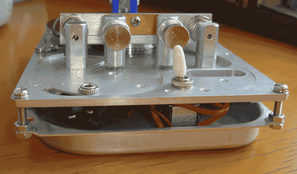

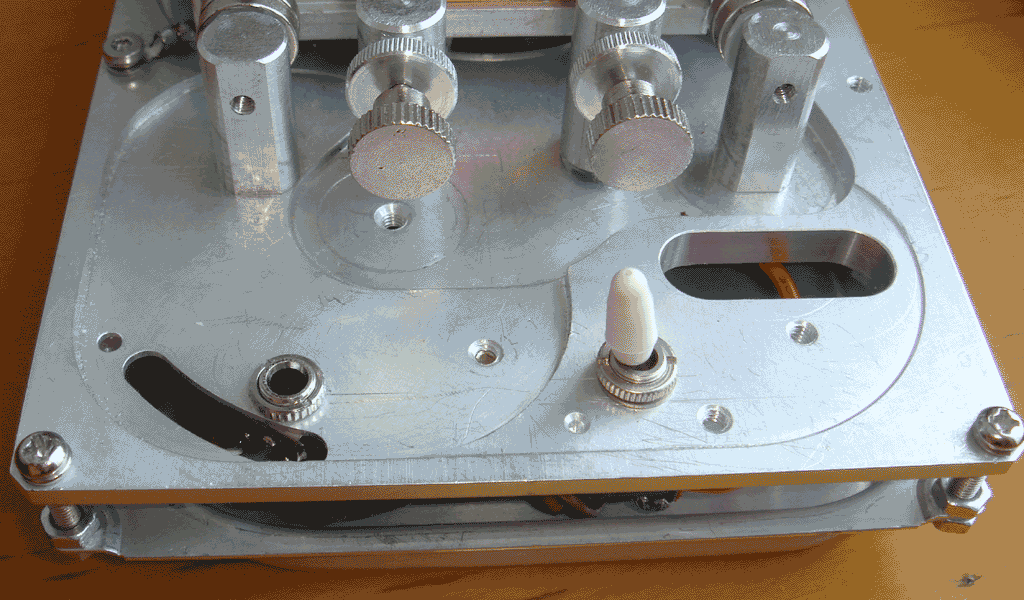

没有电键极性转换用着不爽,还得另做一个连接器。
于是抽空又做了一下改进,加了个转换开关,顺手又加了个输出插座把尾巴甩掉。
最后又把放在一旁没用的硬盘上盖装在底座下面增大支承面,现在成了这个样子。

师傅,你的座底重量够不。我的太轻了,一拔动就机子就老移位。烦死了!总想找一斤多的铁块加重底座先。
到汽配城或者4S店买个防滑垫,粘在桌子上跑不了,脏了用水一洗就恢复粘性了。
