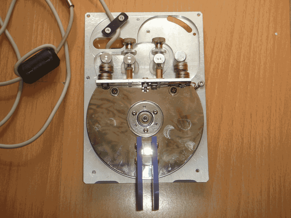

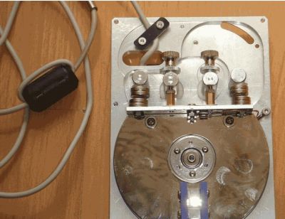

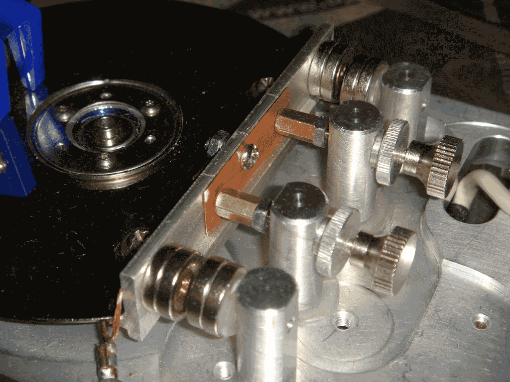

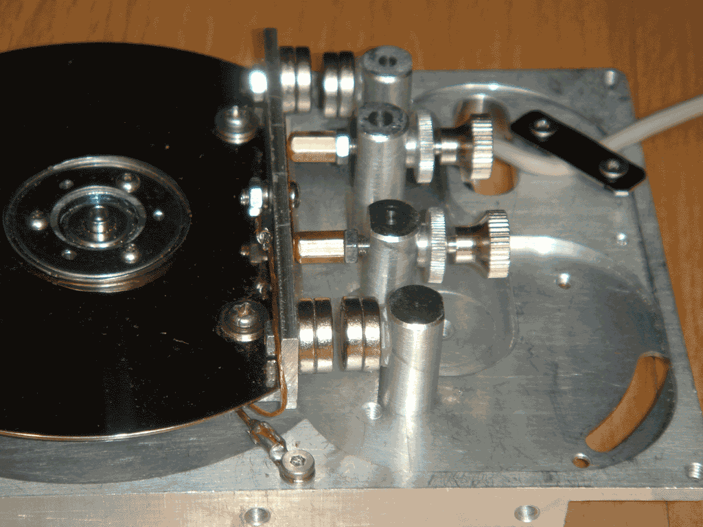

用希捷硬盘改了一个单桨磁力电键,利用硬盘电机轴当电键的主轴,带轴承挺灵活的。
其间也作了一些试验,将磁铁装在一铁构件上,想把磁场的作用范围扩大以适应结构的要求,但没有达到预期的目的,磁铁不起作用,与只装铁构件的效果一样,磁场没有延伸出来。没装铁构件时,两块磁铁的磁场是相斥的,把一块磁铁装在了铁构件后,另一块磁铁与铁构件却是相吸的,故此证明这种做法无效。
磁铁用的是直径10mm的带孔强磁铁,试了一下,在一定范围内斥力变化不大,故省略磁铁调节装置以简化机构。
[ 此帖被BG1TRP在2016-04-17 20:12重新编辑 ]

侧面照

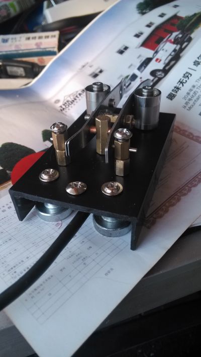

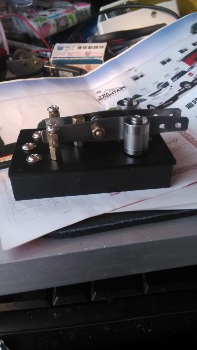

天线切换器套件
在线BG1TRP
18678
只看该作者 2楼 发表于: 2016-04-03
局部结构
[ 此帖被BG1TRP在2016-04-03 12:27重新编辑 ]

在线BG1TRP
18678
只看该作者 7楼 发表于: 2016-04-03
回 shtsunwu 的帖子
shtsunwu:我也是利用硬盘的部件做了双桨自动键,也是磁力的!效果很好! (2016-04-03 16:50)
这是俺的下一个目标,手上还有几个废硬盘。
方便上图片学习一下么?谢谢。

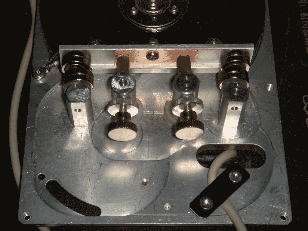

在线BG1TRP
18678
只看该作者 10楼 发表于: 2016-04-03
除了硬盘上拆下来的,其他零件到五金市场都能买到:
触点调节螺钉和螺母买高头滚花手拧螺钉和滚花手拧螺母,我用的是以前做电键时买的M3的,市场上有M4可用。
固定磁铁和触点的立柱可以用大尺寸的铜六方,不用上车床加工,钻个孔攻上丝就能用。
固定磁铁要用铜螺钉,不能用铁的,以免磁短路。
直接用螺钉当触点差点意思,用铜六方改一下,这个最好用那种一头外螺纹一头内螺纹的,外螺纹部分是实心的,把这里当头部锉成球面。
在盘片上固定磁铁并当电极用的是个角铝,随便找个成直角的型材就行。实在在找不到用硬木也不错。
我在角铝上与触电接触的位置加了个磷铜片,铜片接地线以防止铝材表面氧化后造成触点部位接触不良。铜片两头稍微翘起一点点,能起个弹簧阻尼缓冲的作用,敲起键来不那么硬帮帮的。如果没有磷铜片那就用普通铜皮,只能起保证接触的作用,没法做阻尼。
定磁铁与动磁铁的轴心略微偏一点,这样回弹效果更好。
触点座下面要加绝缘垫,防止固定螺钉对地短路。
手柄用硬木做效果应该也不错。
[ 此帖被BG1TRP在2016-04-06 11:14重新编辑 ]

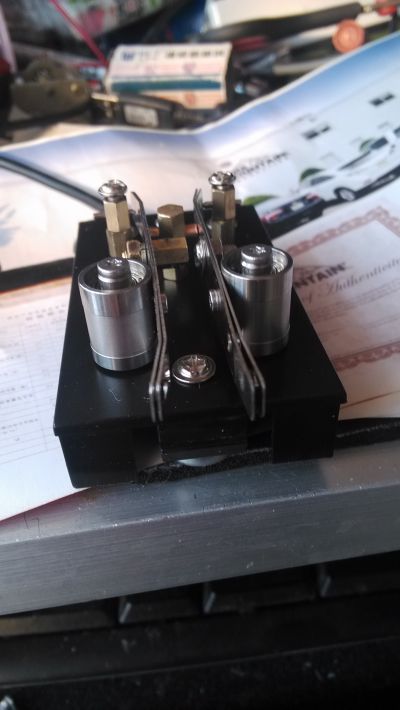

离线shtsunwu
1220
只看该作者 13楼 发表于: 2016-04-04

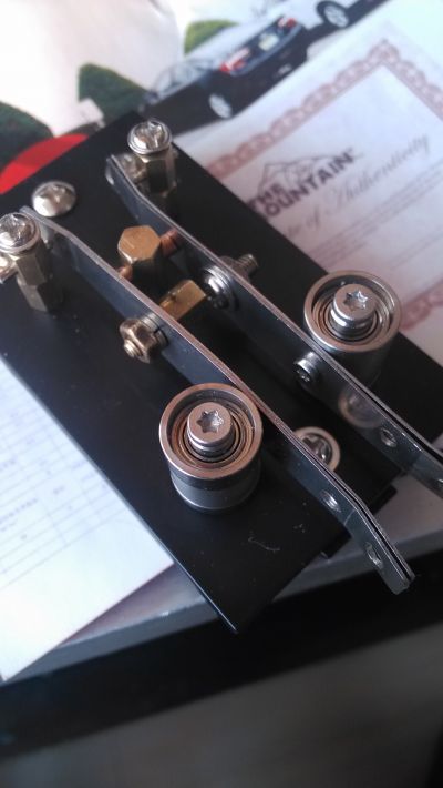

发个图展示一下我的键   你们找找复位的磁铁在哪里 ?  磁铁也是硬盘里面的!
[ 此帖被shtsunwu在2016-04-04 11:21重新编辑 ]

在线BG1TRP
18678
只看该作者 14楼 发表于: 2016-04-04
如果没猜错的话,复位磁铁在底座里,轴承外套伸出一段,与磁铁相吸。
要不就是中间那两个铜六方上有一个装了磁铁。
结构紧凑,小巧
[ 此帖被BG1TRP在2016-04-05 09:07重新编辑 ]

离线shtsunwu
1220
只看该作者 15楼 发表于: 2016-04-05
回 BG1TRP 的帖子
BG1TRP:如果没猜错的话,复位磁铁在底座里,轴承外套伸出一段,与磁铁相吸。
结构紧凑,小巧[表情] [表情] [表情]
(2016-04-04 11:33)
是在那个铜柱里一个小的强磁,使用电脑主机里固定主板用的铜柱,中心打个孔,把硬盘里拆下来的很小的强磁用热熔胶封在里面,底座的3个强磁是led屏上的,用来固定自动键的,可以把自动键吸附在任何铁质的物体上,方便固定自动键!
[ 此帖被shtsunwu在2016-04-05 14:27重新编辑 ]

18678
只看该作者 16楼 发表于: 2016-04-10
补充一点,使用一段时间后发现用一个硬盘盘片感觉有点软,现在改成了两个盘片,提高键梁的刚度。

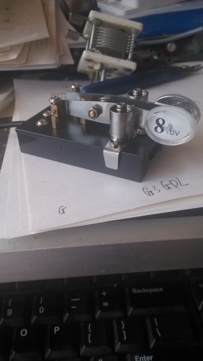

只看该作者 19楼 发表于: 2016-04-18
回 BG7YAF 的帖子
BG7YAF:请问楼主,能否告知插头上的三根接到此自动键哪个位置?
还有,楼主,能把立柱两边的距离和柱与柱相对距离等写清楚吗?还有,要多大规格的立柱和铜六方、高 .. (2016-04-17 22:46)
请看神聊那边,上了张图,详细尺寸我得回去看看,手拧螺钉是M3的,立柱的直径是10mm,高度不超过20mm,带孔磁铁直径是12mm的。
手柄、立柱等零件还剩了一些,如果有需要我回去整理一下配好套,转让给有需要的朋友。
那个图中的双浆键是另一位朋友做的,详细的得问问那位朋友。
我想是这样的:
键梁应该是铁质的;
那个两层的铜六方是触点;
中间那个横着的铜六方里面有磁体,与另一边键梁上的铁质螺钉相吸;
中间那个长的铜六方是定位的;
回转轴是从硬盘的摇臂上拆下来的;
底座是塑料的;
底座上有几个磁铁用于固定电键。
[ 此帖被BG1TRP在2016-04-18 22:05重新编辑 ]
