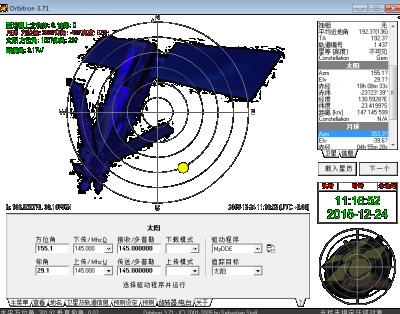

手持八木大仰角(大于15度)成功率可以毫不夸张说90%,收听信号与八木准确指向卫星有关,自己打上去信号与八木单元越多或者上行功率有关,打上去对准确指向不如接收准确指向要求高,经许多坛友的G5500,步进电机旋转器和云台早发现SO-50老卫星性能不佳几年了会断续,有时准确指向却一片噪音,似乎是天线不好,这是错觉,应该忽略,应以紫丁香,NOAA,UV段信标卫星为准。另外,为什么说15度,下面这张太阳的仰角,这个时间,刚刚实测30度仰角在天上的高度很高了,15度的仰角实际离地平线还是很高。最后还想说下,昨天下午FO-29卫星SDR电视棒收到了距离我5400KM的R3THA的CW信号,仰角大概14度,邮件确认了是他在发射,80后的执着的俄国人,倒是希望今日能完美通联,虽然今日仰角很低了,我知道连不上的可能性很大,但是我还是想说下这个事情。
