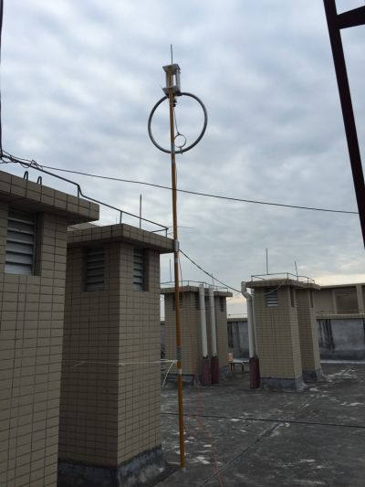

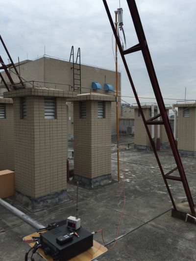

今天在20楼顶进行测试,可惜天公不做美突然降温冷得我话也说不清楚。再加上传播非常不稳定,几秒钟时间由S9+10变成S3 很快又由S3变成S9。没通上几个台,不好玩。改天再去测试过。

天线离电台这么近辐射不大吗

没感觉啊!
