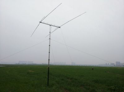

这个重量大概是多少,朋友手头的撑杆有那种插接的军杆但感觉一个人架设太费劲,还是手摇杆比较合适
顶部的话之前用4单元的八木天线是采用一小段粗铁管 套在顶部 这样用绳子牵引就可以旋转,只要你做好U型座加两个狗牙卡子就可以
感觉这个天线挺好玩的,支持量产一下

bh1scw:这个重量大概是多少,朋友手头的撑杆有那种插接的军杆但感觉一个人架设太费劲,还是手摇杆比较合适
顶部的话之前用4单元的八木天线是采用一小段粗铁管 套在顶部 这样用绳子牵引就可以旋转 .. (2015-11-11 00:11)
一个人用插杆架设八木可能性几乎为0。

这个天线用4米撑杆我一个人架过好几次了,一个人架设是有一定技巧的,方法正确的话能顺利把天线架起来并且能把四根拉绳固定住。 如果再高了,一个人确实很难。
天线重量4.5公斤。包含横梁,还有横梁与撑杆连接用的连接器。连接器是钢板与钢管焊接而成。

我认为一个人架设插杆是可能的,一般的插杆是8米的,架设时,将天线安装好,并装在插杆上(插杆已经 插好了),放在地上,使主梁竖立,这时要将插杆的脚顶住一坑,当然能做一个活动脚最好了,活动脚 就是一个铁板,周围三个孔,用三个地钉固定在地上,铁板上有一个水平轴的铰链,插杆脚 就固定在这个铰链上,在插杆的顶部拉三根拉线,两根先拉到杆顶方向的10点及2点方向,还有一根要加一个短撑杆撑在插杆的中部,用力向后拉,就能将插杆拉起来,到位后打好地锚就行了

你的方法很好!不过我通常采用的方法是先把天线组装好,把横梁立起来然后插入插接撑杆,再绑上四根拉绳,找好位置后先在两个方向打好地矛,量好拉绳长度并预先固定住,然后再竖起天线及撑杆,拉住第三,四根拉绳,三个方向受力天线已经不会翻到了,再依次把四根拉绳收紧固定即可。下次我试试先固定三根拉绳然后再竖起天线,估计效果会更好!

7米2插杆不能都插上,固定底部再拉起头,那样杆子就弯了,我试验了YP-3几个人拉,结果7米2铝管弯了也没起来。
要从底部一节一节垂直插接,一个人架设还得计划好3根拉线位置再干。

我正想说,楼上那种半躺在地上拉起的办法我以前想过,但一个人肯定不行,因为用这种插杆架设正V是珠海海岛通联必备科目,每次拼装好从地上拉起,杆子都明显弯曲,这还是拉了2组风绳,5个人同时操作的结果,所以一个人不能这样做。
从底部一节节垂直往上升勉强能行,但还是要几个人配合,因为升得越高越难控制平衡,必须至少有3个人下方拉风绳才能控制,但会造成一些垂直向下拉力,使垂直升起更加困难。
