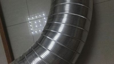

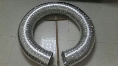

只看该作者 23楼 发表于: 2015-08-18
这个环强度够吗?这分明是抽油烟机的排气管,收缩了电阻大,应该拉长了再弯

只看该作者 25楼 发表于: 2015-08-18
纯铜镀银会不会好点,这么粗的铝搞成圆,大本事的

只看该作者 34楼 发表于: 2015-08-28
20cm的铝排风管, 在端部接口地方不太好处理,接触电阻可能会较大,期待结果

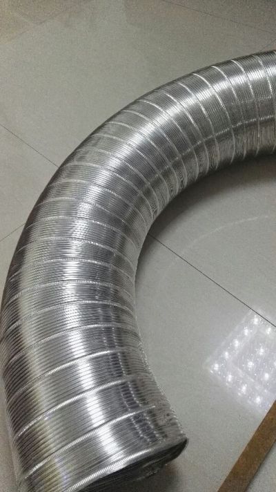

只看该作者 37楼 发表于: 2015-08-28
什么合金?A356?6063?
很好奇比纯铝导电性能高的铝合金是啥呢。
