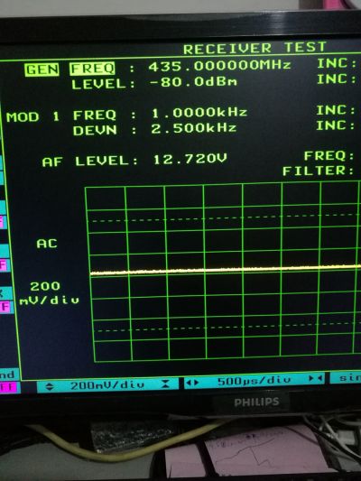

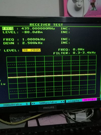

楼主能帮我修一下2965吗?音频板读取音频信号电压显示38.28v,数字电压表功能显示超量程,喇叭有声音但很小,拆下ADC912模数转换芯片也一样显示,示波器显示波形正常。

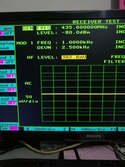

请看图片
数字电压表显示超量程
大量程档
切换量程档马上就会跳成38.280V
小量程档
如果把音频板不接上,就显示0mV。

音频通道以前没怎么研究过,上面说拆掉ADC后还是一样结果,是什么位置的ADC?但拆除音频板编程0V,可能还是音频板问题。

音频板的下面一块板,有音频功放的,ADC用于测量音频信号电压和数字万用表功能的交直流电压电流转换到数字信号,你的2965还在吗?可不可以把音频板发过去在你的机器上试下,简单点的电路还能搞一搞,对于数字电路的深层次逻辑关系不是很懂。非常感谢你回复我!
大约想起来是哪块板,现在我手里没机器只能估测,按照你说的,示波器显示正常,但电压表测试异常问题,先看看示波器和电压表的电压检测功能是不是用同一个ADC完成,如果不是,可能还是音频通道问题,如果是则应该检查别的部分。

不是同一个ADC,示波器的采集送到另外一块板上了,A2 PM3这块板上只有一个12bit的ADC,低8位数据送到IC47 pcf8574t,高4位和ADC的-busy送到IC48 pcf8574t,同时IC48连接74hc138选择ADC读取脚,短路IC48的地址脚,会显示I2C错误,短路ADC最高位就显示0mV。现在怀疑IC66 74hc541有问题,先拆下来看看。还是一样的显示,看来要买ADC912换上试下了。
