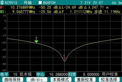

每天来一点 。
今天开始定型结构。 完善优化中
改进原来32的骨架改成40的骨架。 同时改变电容的用材大小和结构构。方便调试中心频率 。
初步测试。中心10.2mhz 幅度-50db

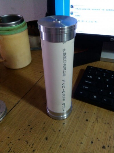

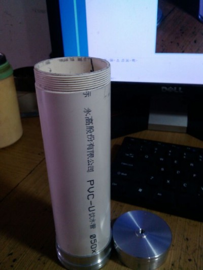

只看该作者 27楼 发表于: 2015-06-13
每天来一点
最终的样子,铝制盖子,内部车制螺纹。用来连接pvc管  ,密封性能良好。但不抗拉 ,使用时需安装一块辅助板

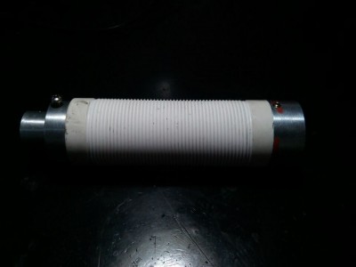

2574
只看该作者 39楼 发表于: 2015-06-24
搞定 ,
考虑到成本问题,铝合金盖子造价太贵,一个trap中起码增加20多元的成本不划算。放弃使用铝合金盖子
在制作过程中不断发现问题,不断改进,下午最后组装时也发现了不合理的缺陷 。最好做临时补救 。
现在起码可以测试实验了 。。
待续中 。。。。
