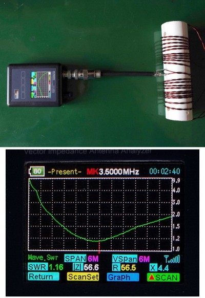

这种方式做的巴仑以前没做过,现在验证一下,原因是我也在怀疑这种类型的巴仑,就是原来一位朋友送给我一个1:1的,说很好用。我装到天线上后,无论如何也调不好天线,后来换了一个磁环的马上就调好了,一直没搞清原因。现在退休了有的是时间,试验一下打发晚年。
另外,这个4:1巴仑转换效率很低不能用吗?如何改进是我最想知道的?有话您就直说吧。

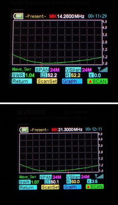

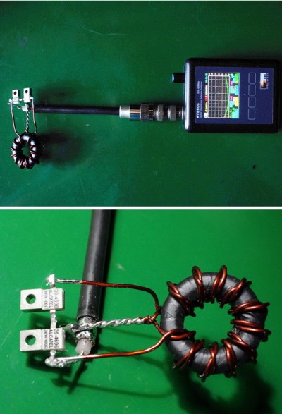

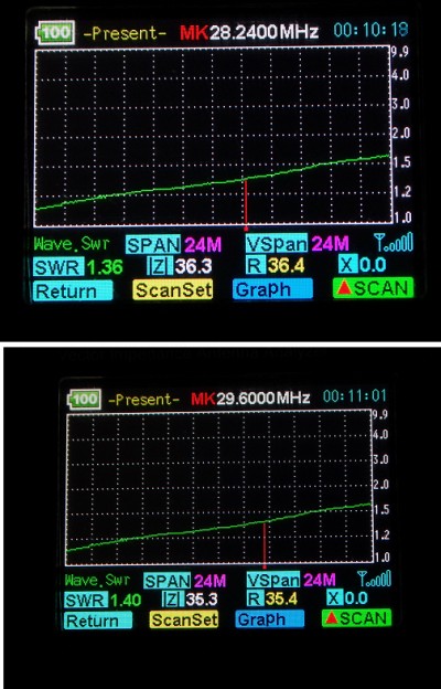

随手做了个四比一的磁环巴仑,看这天分能否测巴仑?
这巴仑设计的是从7-30兆,请看左下角的竖红线,随着频率的升高,SWR的变化很理想,如果要用到3.5兆,再加绕2圈就行。
这次测试说明:杀鸡可以不用牛刀,少听别人乱嚷嚷,要用试验的数据说话。

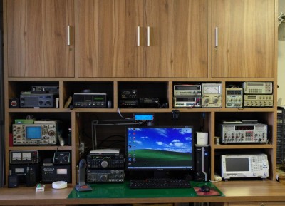

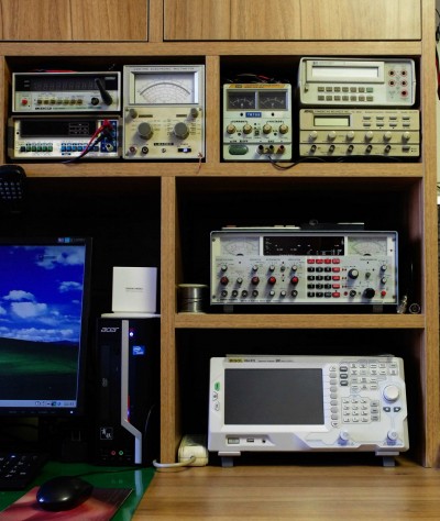

我这里常用的测试仪表还有一些,不常用的也有几十台,不就是个玩嘛。

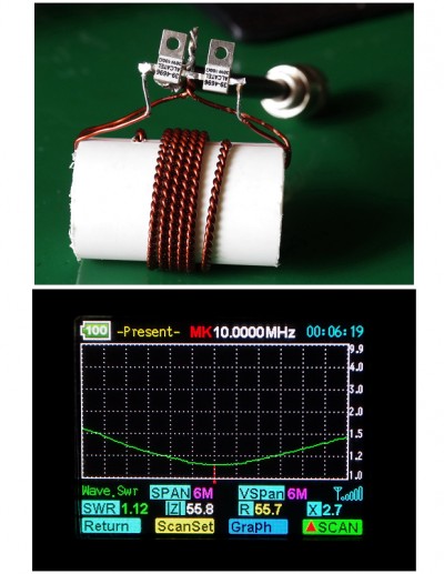

一比一的大功率空芯巴仑很容易做成功,随便绕了一个参数就不错。
看来朋友给我的那个巴仑没做好,不是1:1空芯巴仑的特性问题。

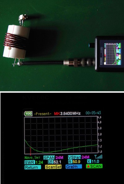

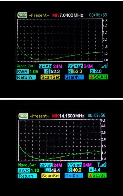

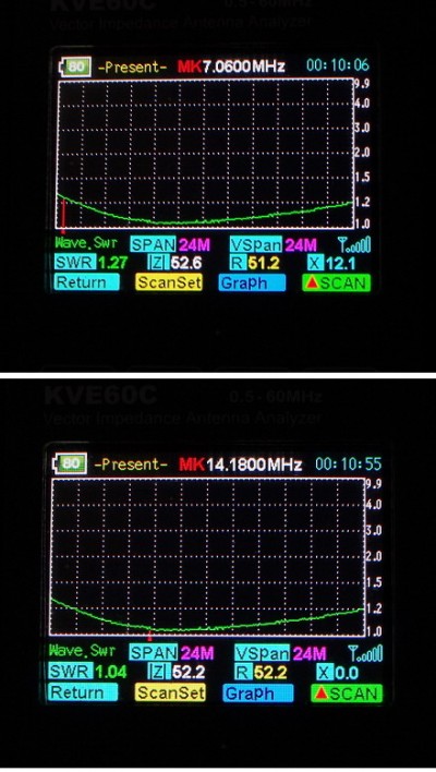

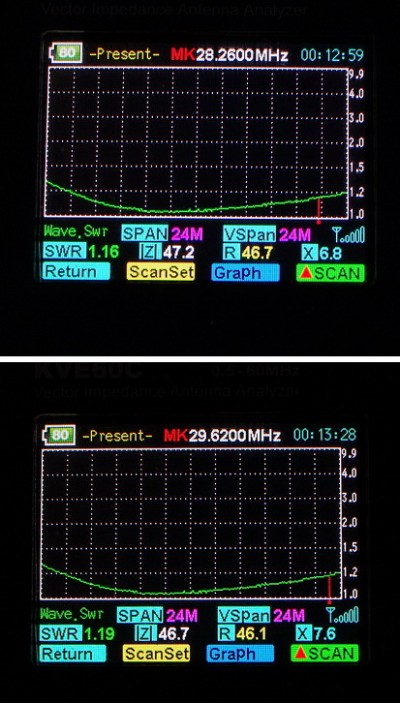

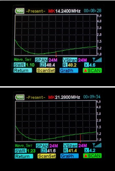

又试验了对称抵消和紧偶合方式,但效果还是不好。从这二张图可以看出,空芯4:1巴仑的带宽确实比较窄一些,
驻波小于1.2的带宽在2MHz左右,驻波小于1.5的带宽在6MHz左右。
试验结束
多方面的试验证明,空芯双线绕四比一巴仑,因其结构方式引线过长,分布参数不可能做的很理想,有待大家共同研究改进。
