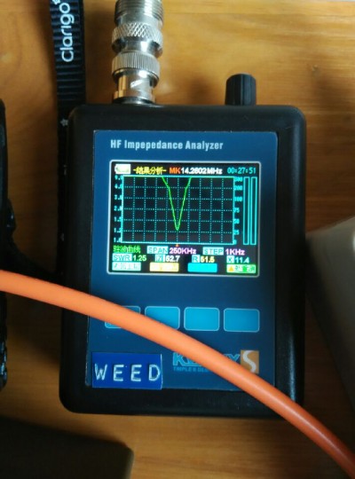

第19楼bg5tpb于2014-11-17 16:44发表的:
工作带宽14.,255-14.285没什么问题,再偏频就要调谐电容
30k带宽?我做的只有4-5k带宽。

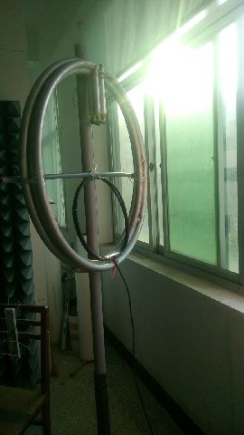

只看该作者 23楼 发表于: 2014-11-17
4—5K有点窄,用的真空电容吗?
在线weed
8751
只看该作者 24楼 发表于: 2014-11-17
回  23楼(bg5tpb)的帖子
第23楼bg5tpb于2014-11-17 22:16发表的:
4—5K有点窄,用的真空电容吗?
是的,用美产的真空电容。

离线bg5tpb
92
只看该作者 27楼 发表于: 2014-11-18
听本地用真空的友台讲,他的环带宽也很窄,也许是电容造成的,Q值不同。不锈钢阻值太大,接收也许能伸,发射效果不好说

朋友们有兴趣可以弄套件方便大家,提供大小套筒和中间的玻璃钢,这样DIY比较灵活,可根据自己的情况选择容量

感谢BA4ii老师夸奖,这个电容方案在天线手册上有介绍,我只是在前人基础上做了些小改动,拥有更大的容量而己,不敢居功!

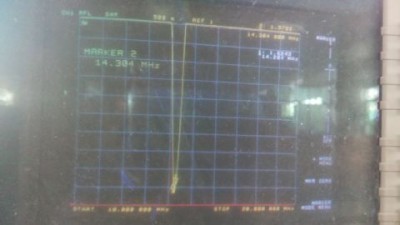

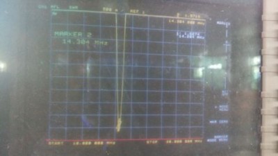

离线bg5tpb
92
只看该作者 35楼 发表于: 2014-11-18

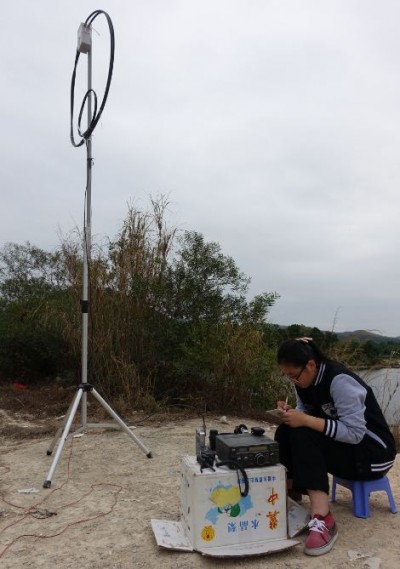

刚拍的小环使用环境,还有天线带宽

只看该作者 38楼 发表于: 2014-11-18
上面两张图中,耦合环悬空一些的驻波更好,但是效果差别很大,耦合环靠近大环的信号59,悬空的只有57
