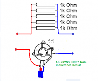

无感电阻:业余制作1K/50W,5只并联;巴伦1:4不平衡-平衡;天线长度16m;线间距离900mm;功率:250瓦;为了对比实验方便,也可以做成通常的中间馈电形式,两臂馈电,中间串联电阻,附图。

无感电阻:业余制作1000K/50W,5只并联????
哪个说的是对的,图上是对的吧?

25、30m版本的一样需要中端吸收电阻。200、333、390都可以匹配1:4巴伦,也有用1:6的,但阻抗要求不同。
其三线间距也是不同的。

实验过1:4 和 1:9两种阻抗的巴仑和终端电阻,都无法在一定带宽内获得较小的驻波比,不知道哪里出了问题。

线距90cm是图中的d=90还是2d=90?

1000K是1兆啊,它不等于1K,是不是1K50W啊?
