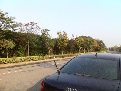

只看该作者 26楼 发表于: 2014-10-27
回 bh7ni 的帖子
bh7ni:[图片]
 (2014-10-27 10:45)
你的IC-7000+显示器+天线=很壮观
希望有一天能在空中电波相会(离得近少点难度)。
谢谢!

只看该作者 27楼 发表于: 2014-10-27
回 bh7ni 的帖子
bh7ni:[图片]
[图片] (2014-10-27 10:35)
友情提醒一下,开车注意安全!
