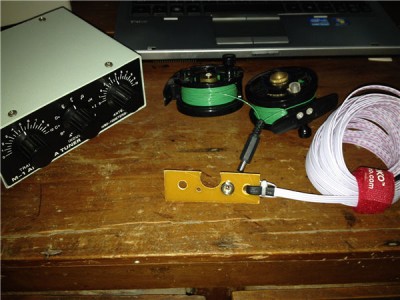

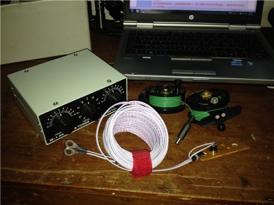

今天网购的排线到货了,和bd7rve的材料是一样的,4芯的不好买,买的8芯的,撕开一半用。按照尺寸做了一根,改天配上qrp的手动小天调,去户外调试调试。

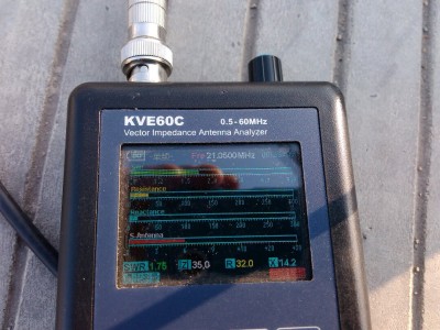

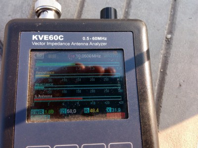

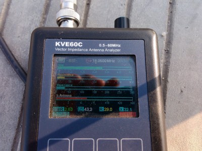

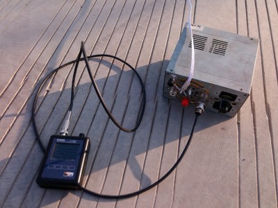

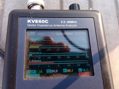

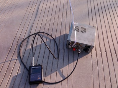

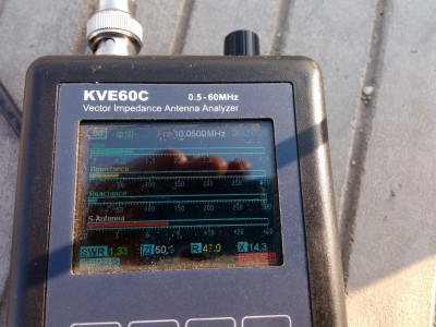

按照本帖的尺寸做了一副,今天下午本地ham户外设台,实地架设了这个天线,没用专门的撑杆,水平挂在了停车场的树上,高度大概3米多,自己diy的手动天调,内置1:9巴伦。40米无法调谐(可能和天调有关),30米、20米、17米、15米、12米、10米都能下调到驻波3,也就是说户外都能用,相当方便。30米、20米、15米都能调到1.5左右。时间紧张,没有进行通联。上图片给大家看看
