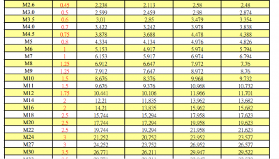

M12的螺孔的螺距是1还是1.25?

回 BD6QZ 的帖子
BD6QZ:M12的螺孔的螺距是1还是1.25? (2014-09-14 11:41)
应该是1.5

回 BD6QZ 的帖子
BD6QZ:
M12的螺孔的螺距是1还是1.25?
标准粗牙螺距是1.75,想改成细牙也没有问题

回 刘草 的帖子
刘草:[图片]标准粗牙螺距是1.75,想改成细牙也没有问题 (2014-09-14 17:55)
按普牙应该是M12×1.75.我怎么记得底座是M10×1的咧

以前全是M10的底座和接头,这可如何是好,打火机同志顺带将转接头做了吧,不然重新上车床也麻烦
