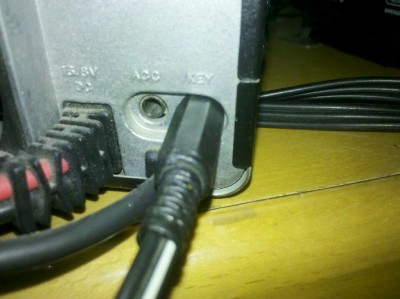

离线bg2rah
7065
只看该作者 22楼 发表于: 2014-08-22
点键的接法没问题,插到KEY插座
离线bg2rah
7065
只看该作者 23楼 发表于: 2014-08-22

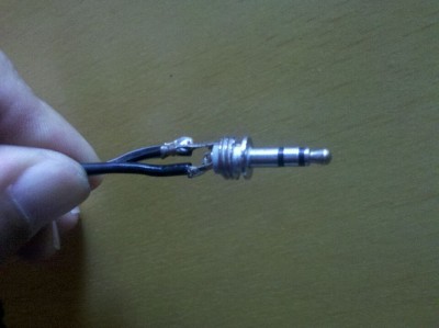

离线bg2rah
7065
只看该作者 26楼 发表于: 2014-08-22
这个样子
离线bh7kev
2388
只看该作者 27楼 发表于: 2014-08-22
看到了,是焊两头吧?非常感谢给我示范,今天回去再试一下。。。。请接受俺的诚挚的无限的谢意。。。。。

离线husy
4007
只看该作者 32楼 发表于: 2014-08-22
电建的类型选好了么?液晶上,有“BK in”显示出来没?焊了两芯,肯定不能选自动建的。

离线bh7kev
2388
只看该作者 33楼 发表于: 2014-08-22
回 husy 的帖子
husy:电建的类型选好了么?液晶上,有“BK in”显示出来没?焊了两芯,肯定不能选自动建的。 (2014-08-22 14:15)
应该是用三芯的吧(见26楼)?我要今晚回家再试,谢谢您晚来的提示,上午劳累RAH大哥。。。。。改日还有问题仍有劳各位指点。再谢您了。

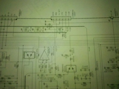

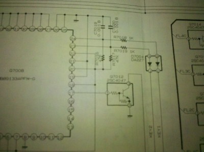

离线bg2rah
7065
只看该作者 35楼 发表于: 2014-08-22
确定电键没问题?拧开插头外壳插入电台,直接短路两个接线端子看看。设置成自动键模式,短路空端子与接地端子看看反应。修机器先外围后内部,多动脑少动手。FT857在使用长线天调时,容易出现烧那两个或其中之一1K电阻(相当于FT100D的R7018和R7019两个1k电阻)的问题,现象有时会是手键无法使用,自动键只能发一半(是缺点还是划记不清了)的现象。我的FT100D在封存之前一直使用长线天调并未出现此问题,所以FT857的问题只供参考。最好在没拆机之前多插拔转动几次电键插头,以确定是否电键插座长期不用而因灰尘或氧化原因造成的接触不良。

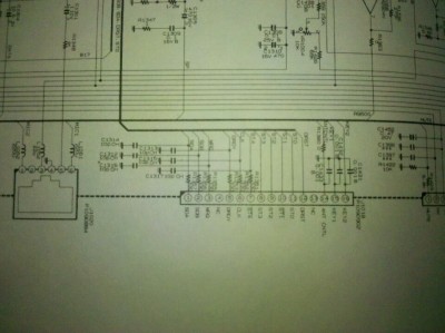

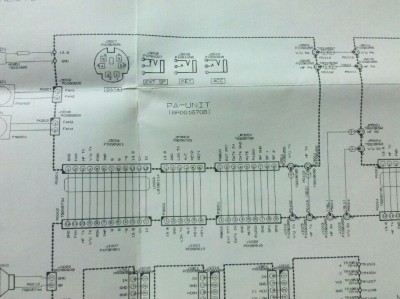

RAH,经一个周末的的折腾,基本判断设备设置是没问题,故障应该是在机本身,按您前几贴的图纸进行设备的拆除,现仍在对CW线路进行逐步查找,因手头无完整的线路图和器件分布图做参考,欠知您是否有电子版的说明书?方便发一份给您我如何?谢谢!
累了就在风里休息
离线bg2rah
7065
只看该作者 39楼 发表于: 2014-08-25
对于您描述的故障,我贴的那几张图是足够用的,另无扫描仪所以也没法提供完整版的图纸。目前看来,我的建议不要轻易动手。因为FT100技术相对陈旧,相对FT857的原件密度要大,结构也复杂一些,虽然相关原件没有几个,但处理起来也需要一定的经验和技巧。
