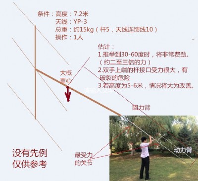

只看该作者 29楼 发表于: 2014-08-20
离线KND
1799
只看该作者 30楼 发表于: 2014-08-20
回 bg5cmp 的帖子
bg5cmp:[图片]
(2014-08-20 21:32)
一个人架YP-3还是困难点啊,就算力量够,升起的过程稳定度也不够啊,不过可以肯定的是,比7.2米灯杆要强多了。但是结构是接插的,不是伸缩的,也有不如灯杆方便的地方。
[ 此帖被KND在2014-08-20 22:07重新编辑 ]
