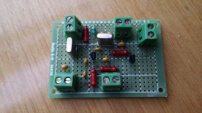

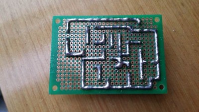

说干就干,昨晚焊接好了,用的9013三极管来替代的,电阻参数做了适当的调整,效果发射还行,9V供电接上天线有30毫安的电流,不接就只有9毫安左右,接收的话效果不大好,强信号勉强能收到,天线是根5米的软芯线,在30楼的阳台上面。电路做了适当的更改,用了个晶体做天线的滤波器消除了广播电台的干扰,发射的高频信号同时也通过晶体,感觉还行,晶体没有被高频信号冲击坏。五个接线端子,逆时针绕线路板分别是电源、发射切换、电键、高阻耳机接口、天线

yyh:说干就干,昨晚焊接好了,用的9013三极管来替代的,电阻参数做了适当的调整,效果发射还行,9V供电接上天线有30毫安的电流,不接就只有9毫安左右,接收的话效果不大好,强信号勉强能收到, .. (2014-09-04 09:24)
哈哈!这个洞洞板电路做的很规矩,帮顶一下!

BA4II:哈哈!这个洞洞板电路做的很规矩,帮顶一下! (2014-09-04 10:27)
工作事情多很久没玩洞洞板了,走锡技术不行了,烙铁控制得不好。打算再增加一级低放,要不实用价值不大

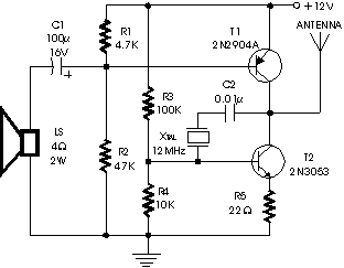

yyh:[图片]
 (2014-09-19 13:01)
一楼的是收发一体的。

bd4igh:一楼的是收发一体的。 (2014-09-19 14:40)
看这些电路图,为什么老外都钟情2N系列三极管呢?

只看该作者 32楼 发表于: 2014-09-22
因为那边只有2N系列的
