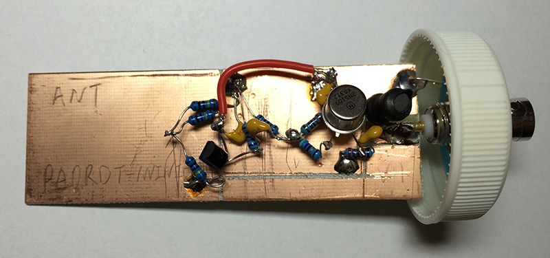

昨晚试做了一个,按2N5109那个图照搬,果然有它的独到之处,接收效果比原来的阳台车载天线强N倍。更神奇的是,它居然是全段的,HF各波段都有不错的接收效果。

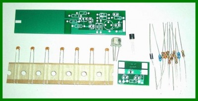

最近也看上这个接收天线,哪位大哥给出个套件呗,接SDR玩。
http://www.ebay.com.hk/itm/MINI-WHIP-Kurzwellenaktivantenne-ab-10kHz-30MHz-BAUSATZ-/160827710412?pt=DE_Handys_Kommunikation_Funktechnik&hash=item2572141bcc
这里有,但运费太贵。

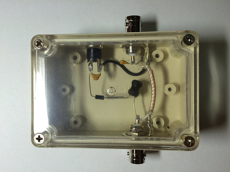

打算自己做个算了,请问电阻用1/4w的够了吗?同规格工字电感是否可代换,另外供电模块直接用12V供电可以吗?

同等套件。

我元件已经收集齐了,来自4-5个卖家,邮费已经大于元件价值了,等周末做出来看看效果,现在在思考一个问题,就是LNA前面加一个铜片,会不会是一样的效果。

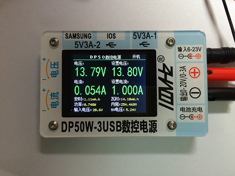

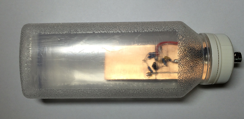

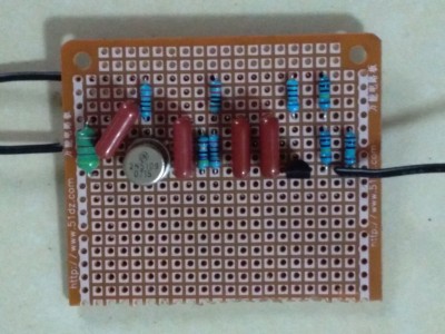

周末做了一个,因为是第一次做搭棚,之前没有任何经验,导致板子上的VCC没有用上,飞了一根线,然后装到一个饮料瓶子里面,一次成功,
在12v下面46ma,13.8v:54ma,15v59ma。
我用的是MOT的J310和MOT的2N5109,查datasheet得知,J310是V段的场效应管,2n5109是U/V段的高频晶体管,最高到1.2G,增益在13DB,噪声为3DB。
实测接收效果和长线加9:1巴伦差不多,我这里长线接收457.700信号不清晰,但是用了这个小鞭天线,语音清晰可变,此外还抄收了航空频率,可见这个天线
在U/V段的增益还不错的。
现总结如下:
1.如作者所说,该天线用于不方便假设长线接收天线的地方,没有改变任何信噪比,收的到的用长线也收的到,收不到的用它照样收不到
2.增益尚可,噪声无明显恶化,但在室内接收大量节能灯的广谱干扰,就像作者说的那样,远离建筑物,尽可能的架高
3.用幻象电源供电,最大100m
4.增益大概在13DB左右(来自参考文档,无仪器测试)
5.实际供电是12-15v,电流50ma,和某款LNA参数一致
经验和收获:
1.准备材料用了1.5个淘宝周,多了一堆常用电阻
2.学会了搭棚焊接
3.学会裁覆铜板
4.实战场效应管和晶体管放大电路
5.了解幻象电源的作用
6.电视棒的灵敏度和天线没任何关系,硬件决定软件
7.对于老的电路,玩玩可以,别太当回事(本坛2004年就有类似的天线介绍,这pa0rdt也存世至少10年了,时至今日应该有更好的硬件,提供更高的灵敏度和更高增益)
