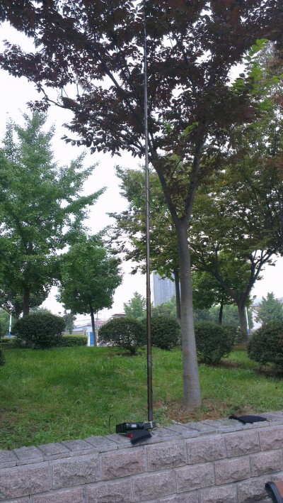

我倒是觉得5/8波长等长度的线段折合回来,实验、玩玩,做单一波段也算可以,但实际运用中没有什么实际意义。slim jim再仔细去分析,看看辐射波形,相位。并不是简单的把1/4波长匹配线段去除了,就变成了如今的所谓LC匹配的所谓 的slim jim,这是其一。
其二,有这么长的(2x5/8)的导线,不如用一个波长(8/8)的线段组成一全波长的loop有优势了。
因为,反正都是在底部加天调,或者做多波段使用。
p.s  现在有很多人喜欢5/8波长的天线,因为它增益高。但要知道,前提只有垂直架设才能实现增益最高的目的(垂直架设天线5/8波长天线增益最好,一般认为),其作用仅限于压低仰角,而且是全向的。如果用于短波天线,垂直架设你想过20米5/8的高度是多少,现实中有几个人能做到。
如果是天线仅仅水平架设,半波长的天线辐射为8字型双方向辐射波形;而5/8波长水平天线,主波瓣分裂为四个方向,旁瓣更多,对于我们做DX或者指定方向电台通联,无疑是能量的浪费,接收只能增加QRM,QRN降低信噪比。所以水平天线效率最高的仍然是半波长天线(理论上一般这样认为),这是最基本的。
水平天线,要想一条导线提高增益,只能是串联1/4波长相位线段,一个或者多个堆垒的形式来提高增益和指向性。垂直天线也是如此,形式是多出一个环,或是一个STUB,如2x1/2 , nx58/等等。总之赫兹天线的理论就在那里。

          刘老师所言极是。当初也是没事瞎琢磨着玩
        5/8垂直天线波瓣三维图,更像底檐厚实点的飞碟或礼帽。仰角略低些,但普通地面近地架设,也没那么夸张。半波垂直天线波瓣不分裂,能量更集中些。1波长折合过来,如电磁环境好,可能接收有优势。
        最近出去玩都是用817+cg50小天调+半波垂直天线,10米左右电线螺旋稀疏绕在8米鱼竿上,随便搭在树上,用于14兆(7-18兆都能用,7兆多加地网,相当于gp,18兆接近 5/8波长);去21-28兆就换6.7米左右电线螺旋绕。可能由于连续螺旋加载降低了阻抗、振子缩短系数误差,实际所谓的半波长左右使用时小天调都能调下来,效果也不错。不换电线也照跑全段,高波段效果差点。懒人思维,怎么方便怎么来。
       城市公园里用垂直天线,噪音是大问题。拉个Delta Loop也不错,有树地方很方便,噪音低
      貌似以前 5/8波长垂直天线,都是低部绕个1/8波长负载线圈,在线圈上找合适馈电点(有点相当于1 /4波长gp和半波垂直天线共线了),现在更多ham更喜欢用lc匹配。

哈哈,qrp引诱俺们折腾更便携快捷又相对高效的天线,合适的线天线是好选择。小天调+电线+玻璃钢鱼竿也不错,如果带706出去,小天调就换k8dx了
高波段换短电线嫌麻烦,事先做好标记,末端多余部分卷绕起来也行。像渔轮天线那样卷绕,橡皮筋扎一下

鱼竿收缩长75cm,实长约8米,重800g,呵呵,还比较好带
