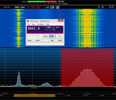

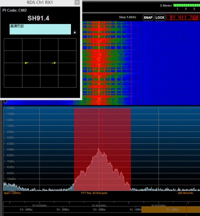

只看该作者 21楼 发表于: 2014-04-06

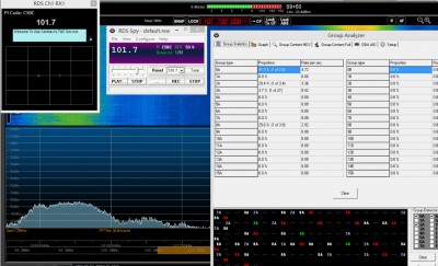

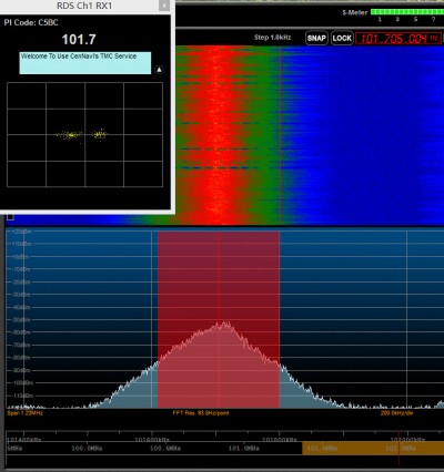

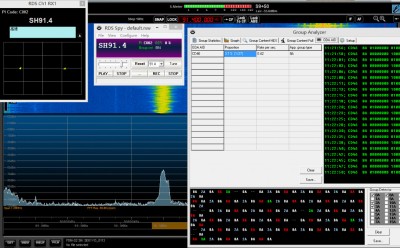

“数字音频文字信息发布广播系统“
RDS解码
上海地区只有两个导航的 其他都废除 记得以前还有校时

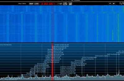

只看该作者 22楼 发表于: 2014-04-07

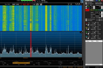

AM-Sync mode 老年人听收音机 BCL爱好者 go ahead
AM电台信息EIBI数据库  更新与2014年第一季
http://www.eibispace.de/dx/sked-a14.csv
好了,余下加载EIBI数据,
同样,HF的DX Cluster数据也是一样可以加载。
这个功能非常方便,有三种模式 比如鼠标点取模式, 鼠标移动模式

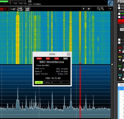

只看该作者 24楼 发表于: 2014-04-07

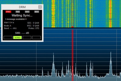

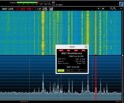

命题的DRM 数字放送的 接收 解码 效果  nice
朝鲜都有DRM广播台了 只可惜中国至今没有。只能用大功率博傻放噪音
**DRM是短波、中波以及长波AM广播频段的唯一通用型非专利数字无线电广播系统。
许多现有发射机经过简便修改后均可实现低成本升级,以承载DRM信号,从一座发射塔
就可实现向广阔的地理区域提供广播服务,使听众可接收到接近于FM质量的广播音质。
2003年6月6日,世界DRM组织在日内瓦宣布了DRM标准。截至目前,法国、印度、
俄罗斯等国已正式确定采用DRM作为数字广播国家标准;巴西、澳大利亚、马来西亚等
国正在积极开展DRM实验;奥地利、澳大利亚、保加利亚、加拿大、智利、哥斯达黎加、
法国、丹麦、德国、英国、意大利、卢森堡、新西兰、挪威、葡萄牙、罗马尼亚、俄罗斯、
西班牙、梵蒂冈等国家和地区都已开展DRM广播。由于DRM具有许多优点,全球越来
越多的广播电台、广播网络运营商、广播产品制造商,已经启动了自己的DRM实施计划。
目前,全球已有超过50个广播电台每天、每周或定期播出DRM制式的节目,DRM的使用
正在全球快速增长。

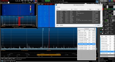

只看该作者 29楼 发表于: 2014-04-08

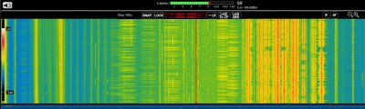

DX Cluster 频谱上标注,与BCL的广播台EIBI标注方式一样
Contest中应该是非常密集,截图没传播。
除去go ahead坐台老麻雀以外,寻找spot对手还是非常方便
打空炮 假负载啦   没传播

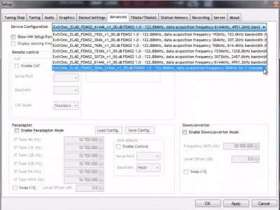

只看该作者 30楼 发表于: 2014-04-08

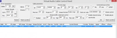

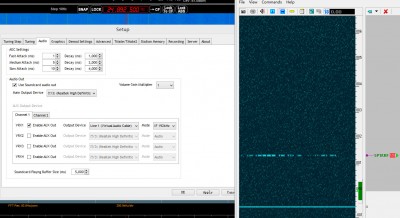

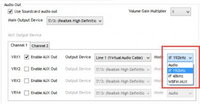

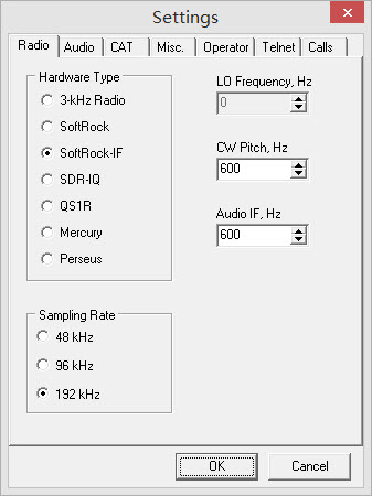

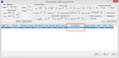

IF四路的i/q同时输出   鸟Flex都很难实现,高级机都做不到
I/Q的IF输出具备192khzIF特性,
通过VAC转嫁给CW Skimmer的I/Q输入
VAC这里可以检视实际I/Q输出特性,虚拟超越了声卡极限
同时具备内置的DX Cluster C/S,这点非常之方便

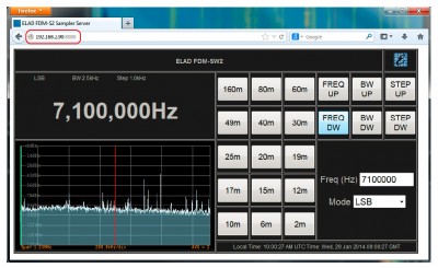

只看该作者 31楼 发表于: 2014-04-08
RIG 的CAT连接 现状支持 FT系列的817和897
WEB远控可以直接端口控制  Web Server内置tomcat 如图
从SW2软件的概要评测来看,
Elad-IT公司对软件的投入远远超过硬件,
这不是某开发硬件类,光靠着些SDR软件性能的提升,来达到令人满意的效果的
这个组合才是价值所在,所以相比某KX机厂商,只能认为是做无线电硬件商卖龟头的店
