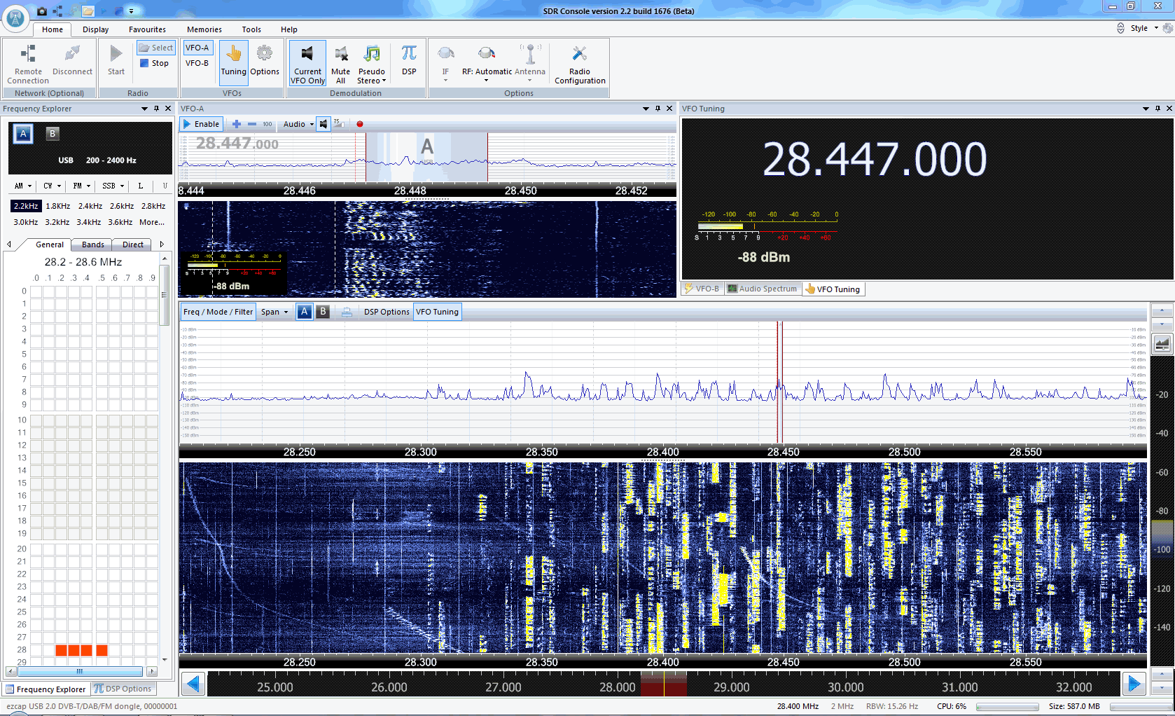

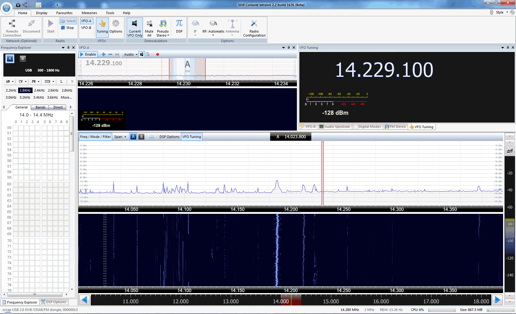

只看该作者 28楼 发表于: 2014-04-02
Zadig.exe安装好驱动后,有时SDR Console设备菜单里没有RTL SDR(USB),解决办法是把下面DLL文件拷贝到SDR Console目录下。
压缩包里面有32位和64位操作系统相对应得文件。
SDR-Radio.com.RTLUSB-20130209.zip (158 K) 下载次数:35
邮箱:BG0APD@163.com
电话:15309910960

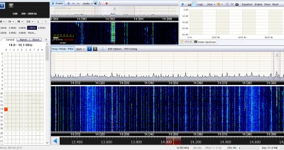

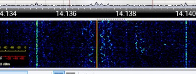

只看该作者 29楼 发表于: 2014-04-06
背景噪声很干净。
邮箱:BG0APD@163.com
电话:15309910960

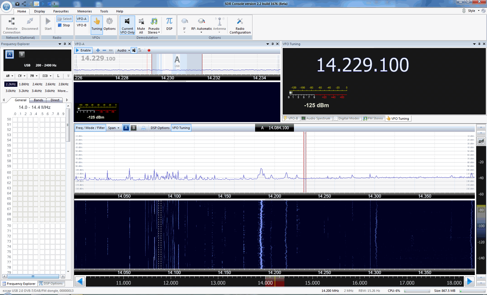

离线BG0APD
8463
只看该作者 30楼 发表于: 2014-04-06

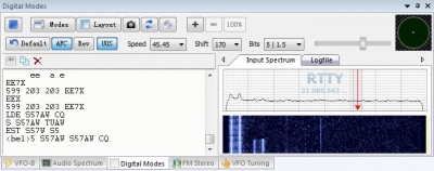

虚拟声卡端口接入给Skimmer
好了你的QS1R 没起到作用,
FSK PSK这里解码格式老外用各种各样的,要么老发黄图引诱你

虚拟声卡软件不爽,要钱的,不然RTTY Skimmer+CW Skimmer早就可以玩了

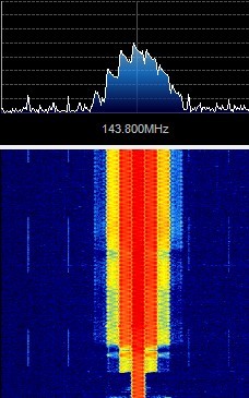

我这里枪林弹雨 开始第二档位的384kHZ采样,可采样6M 太密
今天是RTTY比赛 你没发点Grab给他们看看
[ 此帖被BG4DRL在2014-04-06 23:48重新编辑 ]

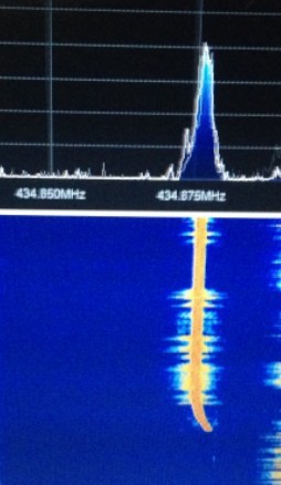

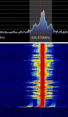

只看该作者 38楼 发表于: 2014-04-07
去年用FCD测试的口哨和手机模拟正弦波形 以及手台特性
口哨
正弦
车台手台特性
离线BG0APD

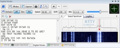

SDR Console有数据解调模式。
