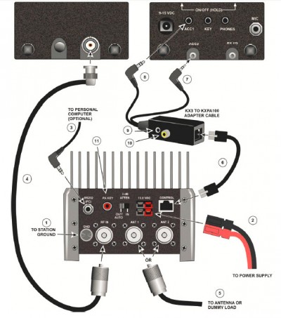

需要更正 说明关于串口的连接方法
其中9号10号 位于转接线的3.5和rca口 分别是 9号3.5jack是GPIO口非 机器串口
10号是PTT与KXPA100的一致
[attachment=642373]
感觉非常人性化的设计就是
原以为在cable中分叉做串口,一个给KXPA一个给外接,这是想法是错误的。
ACC1串口3.5延长到KXPA100后, 连同KXPA的CMD功能,两个串口汇同在
一起了。这点考虑方法太强悍了。
这样的话,原先的串口只能控制KX3,而KXPA本以为还需要一根串口,其实
接在KXPA的串口上 ,两台机子就合二为一了。我的玛雅 Elecraft 真强劲!
比如现在的汇总串口可以直接用终端查看
这以后有利于PC软件端口的开发和有效利用

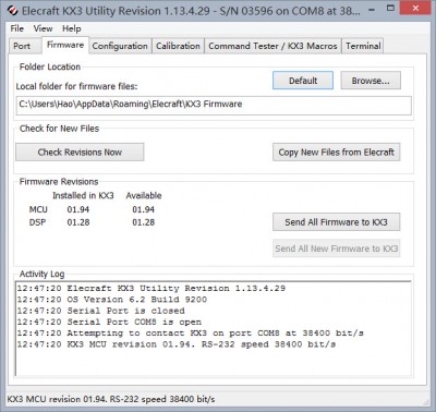

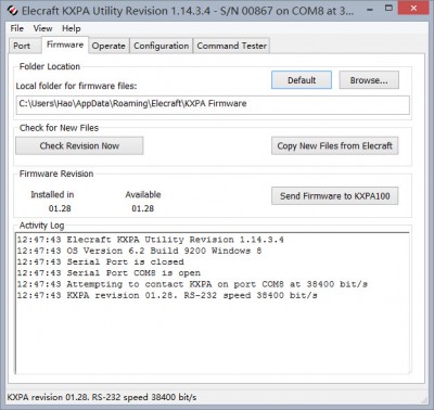

只看该作者 37楼 发表于: 2014-05-21
固件升级再load工作已经再次几次的做过,并且测试
The firmware has been upgraded to
F / W Latest Beta Release (MCU 1.28)
KX3 is the latest
F / W Latest Beta Release (MCU 1.94) & KX3 DSP1.28

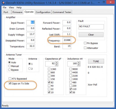

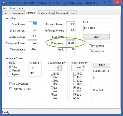

自立发现了问题所在,在KXPA100 Utility 里面的截图发送给你,
28Mhz是正常的
21Mhz是这个RTTY发送途中,有瞬间中断问题。
请联系开发软件的工程师,这个可能是一项bug,我试图关闭图中
21Mhz段 的 “caps on TX Site”选项,但关闭后,Fldigi用RTTY后
又一次自动恢复到开启enable状态,
而28Mhz的 都是关闭状态,也不受软件任何影响。
我认为这个是个bug,请反馈给Fireware开发工程师,希望得到更新
Elecraft的服务support工程师只知道让客户 reload固件
哎,无语中,等后续固件升级吧  已经联系客服了,希望能够得到解决
供大家参考......
