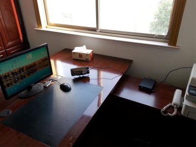

在南京邻家HAM 那里买的 ,年前急着要回老家 没搞成。

回大锅话  今天晚上在BG0GE老师的远程帮助下 终于搞定了。他说新固件真好,不需要另外申请固定IP地址,直接可以在另一处使用, 明天拿到另一个区办公室去试试 ,

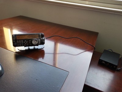

昨晚Bg0ge远程帮我把主机盒子内部还有2个功能打开,外网搞定,今天下午外网远程机头控制家里主机和7puz及BV4AS通联资本上听不出有延时情况'使用很满意

新办公室已搬好 ,现在已正式机头与机身分离使用,效果不错   等有空再研究下远控制天线转向器转动。
