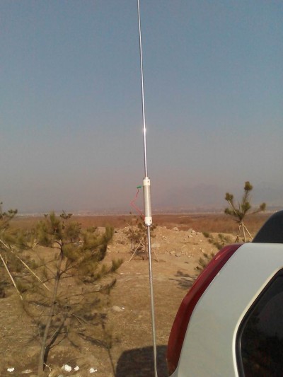

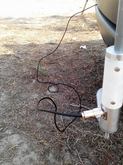

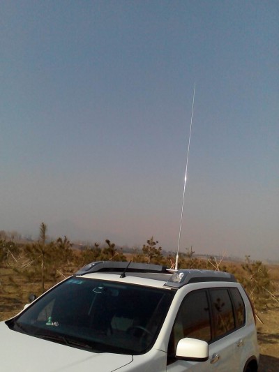

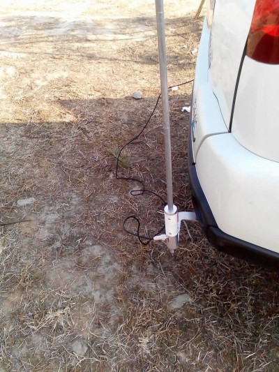

        今天又去试了下,为了不影响测试的结果,依然去的上次的位置,连停车的位置和方向都没变,唯一变化的就是用了一条-3的馈线,换了馈线后谐振点发生变化了,14M短了一圈,7M长了一圈,用分析仪看带宽都变窄了,7M的驻波显示3,机子自带的驻波表显示1.5,顺便照了下周围环境,相对还是比较开阔的!
