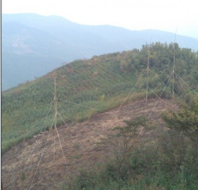

BY5CD的硬件道路是比较曲折的,在学校里就是三次推到重来,上山后又是因为山顶气候问题,今年就换里两个方案,这次动作比较小,但是由于俞师傅的工程队很忙,本来计划中的40m三单元八木只是架设了塔,天线还没来得及上去,80m的4SQ是比赛两天中BD5CHU和BG5TOX两个人铺设地网并冒雨调试的,加上比赛第二天架设的160m倒L天线,他们两位真的辛苦。BY5CD上山后的建设路程请见:

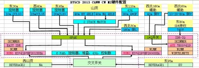

这次的硬件配置大体和上个月SSB的时候差不多,只是MS和M2的应用,采用了不同的连接方式:

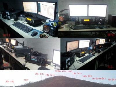

硬件的配置其实没有定数,大家都是根据自己的环境、经济、传播特点等条件不同走自己特色的道路,一味好高骛远很有可能会走弯路。这次的主叫机器是两台K3,一台是我自己的,一台是BA7IO拿来维修的,我之所以承接他这个维修任务,就是想着这次可以用他的机器配成一对相同的主叫机,这可以减少操作员用于适应多台不同机器操作的时间。K3作为CW比赛是比较理想的机器,而且这两台K3都是装了副接收机选件的,这样可以利用耳机左右两个通道听不同频率的信号,以便自己抓系数,另外我们也用他来接低波段的接收天线,两个耳朵可以同时听到发射天线和接收天线的信号,低波段上的这种互补收听有时候很重要。主叫台采用两台功放,一台是JAA的HF2000,一台是老干部借给我们的EMITRON DX2,这一年来他们都是主力,让人省心。辅助台则采用了IC-7800,icom的顶级机器,没啥好说的,用他来做辅助正好可以解决辅助台缺功放的矛盾,200w比100w高了3db,能好一点是一点,在调试机器的时候,发现辅助的10-20-80三波段倒v的驻波有点大,经3AX的提醒,连7800的天调也充分利用了,只是我忘记了419b滤波器只能承受150w功率,比赛的时候就出了问题。
根据最终比赛实际情况做的系统配置示意图
天线系统比起以前学校里来说是简单了很多,没有很高的塔,没有堆叠,在我们的地理位置上,我们必须高波段和低波段都重视,否则没有机会和南北的大台们抗衡,我们低波段走的路线就是比较低调的奢华,40m用竹竿支撑的4单元倒v线八木,80m用竹竿做的4sq,160m也是两根竹竿做的倒L,其貌不扬,这是充分利用山里的条件制作的。比赛前,我们试图增加一付15米高的3单元全尺寸40m八木,想进一步改善晚上的通联条件,因为11月底是典型的冬季传播,谁不重视低波段,都会吃亏的,但最终因为时间关系没有完成,不过我们以前的两付线八木还是比较给力的,尤其是两个方向的切换可以很迅速,在晚上10-12点这段北美和欧洲同时开通的时候,大大提高通联效率。但是我们也有心病,就是我们的Beverage低波段接收天线一直效果不好,本来也想通过改变长度,换隔离型1:9变压器,增加地网来探索一下提高性能的可能性,但也是因为时间关系放弃了。高波段的3副单波段八木,对于竞赛台来讲,这算是很普通的东西,在山上建设一个高塔是很奢侈的,这些塔都是靠几位70多岁的老伯蚂蚁搬家一样搞上去的,大风也不允许我们架设更高,有个12米-15米的高度我们已经很开心了。其实天线的效果好坏,除了天线本身以为,他的架设高度和周边地形有密切关系,我们利用了山势,营造了一个低仰角的天线系统,使得他们在远距离通联中比一般的台强大几个db-10几个db,低仰角增益是我们的秘密武器。

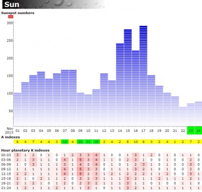

正如BA4DW写的那样,一个比赛要出好成绩,需要天时地利人和。我们这次碰到了好传播,虽然比赛前SN数值一直下滑,但是对于重视低波段的BY5CD来讲这是个好事情,太高的SFI会造成电离层D层密度增加,低波段吸收严重,如果低波段不好,晚上的40m基本通联就会变得无所事事,而80m和160m的开通都会成问题,这会损失很多系数,我们比赛前几个星期想增加40m八木就是我基于当时SFI非常高做出的决定,我们40m需要更强的天线去应付高SFI条件下的通联,比赛前的一个星期,SN数字一路下滑,我就暗自高兴,只要K值是低位,这次低波段有戏了,这是多年来参加比赛积累出来的经验,我曾经劝5CHU,干脆放弃40m八木的建设,重点先搞好160m和80m,我们的40m线yagi在这种条件下能对付,可惜他没有听我的劝告,这是我感谢他辛苦劳动外的一个小小抱怨,正如上面说的,我们80m的4SQ和160m倒L是第二天才架好的,第一天用辅助台40m倒v收听了160m波段的优秀传播,更加深了我这种焦虑,我怕第二天K值突然升高,会让我们160m系数损失太大,运气好的是第二天K值直降到0,比第一天还给力。

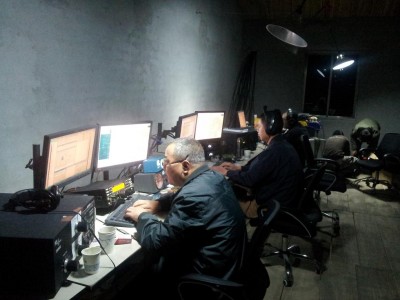

比赛前,心里一直有个小小的愿望,就是要达到或超过上个月新疆的SSB M2 QSO数量,但是一直没有敢想在总分上超过1000万,我认为我们和新疆比的弱势是平均每个QSO的分数相对低,同样的QSO数量,我们靠JA充数的话,得分肯定低。所以我制定的目标是5500-6000QSO,而得分是750-1000万,确保能破记录,有条件就冲击一下上个月新疆的成绩。最终我们超过了高目标1000个QSO,成绩也大幅上扬,这是我没有想到的。这就要说一说我们的OP了,这次的OP很精简,BD5XX BA4MY BA3AX和我,BA5FB一直没有确定能抽出时间过来,不过最后他还是来了两个小时,也在我们吃饭的时候做了100个qso。这几个OP的特点就是让人放心,虽然对BY5CD的硬件系统很陌生,间断的介绍后,他们就能记住要点,而且操作时很快就适应了。来之前我就知道BD5XX和BA4MY两个是通联狂人,都有着比赛和海岛远征不睡觉连续操作不肯下台的“不良”记录,典型的麦霸,而且这两位又分别是去年CQWW CW低功率全波段有辅助和无辅助的第一名,BD5XX在去年的比赛中一个人设台操作撤台,连续三天没睡觉,很简单的设备做了100万分,写下了低功率无辅助的新记录,而BA4MY用不到一天的时间做了40多万分,比很多参加两天时间的低功率BY参赛者成绩高,说明他们的操作速率没有问题,也参加过多个远征或大台的比赛,对大功率组的操作也不陌生。BA3AX则是B3C的台柱之一,比赛经验不在话下,设备使用也熟练,只是因为我把他分配到和BD5XX一个组,这个麦霸占用了很长的主叫时间,苦了3AX只能兢兢业业地操做辅助台,主叫机会真的不多,我有点过意不去。我和4MY一组,操作时间基本对半,我本来打算是让他操作得更多,但是由于第二天晚上我经受不了欧洲160m的诱惑,不断地增加系数,让我有点不愿意下台休息,这是我又一个过意不去的地方。另外一个比较让人开心的事情是,我们虽然都是M2新手,对辅助台和主叫台的配合并不熟悉,但是到比赛没多久,我们这些OP就能很好配合,对系数增加甚至是QSO数的增加起了很大作用,不过在辅助台的使用中我犯了个大错,没想到N1MM的软件互锁不能锁住第三波段,在发现这个问题后,我们只好放弃第三波段的系数寻找。
从左到右BD5XX BA4MY BA3AX BD5CHU BG5TOX
