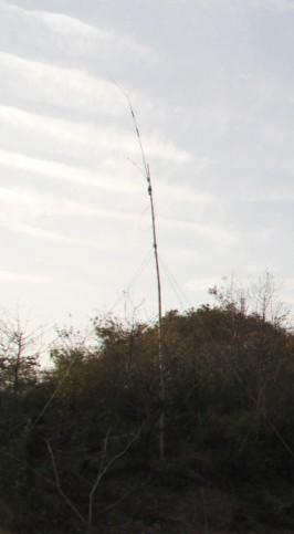

2013-12-14 BG6JJI 514 spots
2013-12-15 BG6JJI 844 spots
2013-12-15 BY5CD 2902 spots
12-14日SPOT简报
共514 spots
AS台221次
EU台238次
NA台3次
OC台27次
SA台25次
一共接收呼号189个
综上分析,我这里接收NA很差,其他算一般
天线不好,差距很大啊
[ 此帖被BG6JJI在2013-12-15 20:41重新编辑 ]
到处游荡的机器人火腿,目前在丽江
RIG:我有一堆uSDX
ANT:随时都能抄走的拉杆GP天线

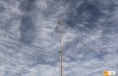

只看该作者 37楼 发表于: 2013-12-15
这是BY5CD上周刚切换的天线。10,20,80m倒V天线。 原来的接收天线740V因巴仑问题,不能工作了740V,
。上周换成现在这个天线。
