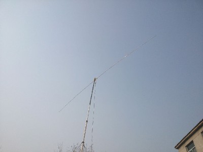

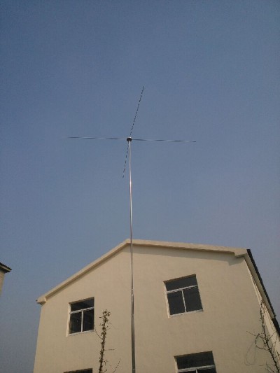

克令棒我已经改了,用了30MM的不锈钢薄壁管,重量更轻巧,固定在15楼电梯井,准备过冬,看看能不能经得起一个冬天折腾。

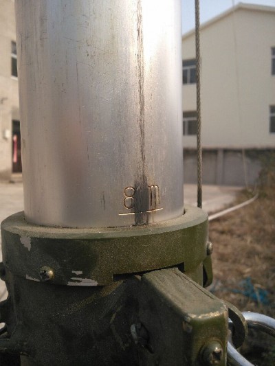

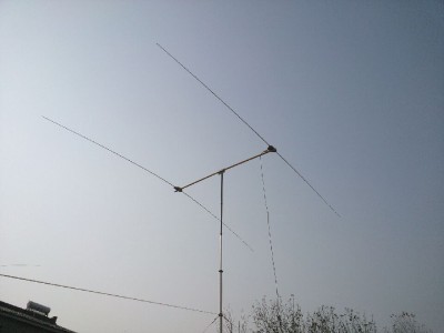

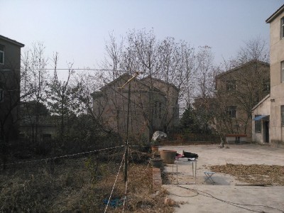

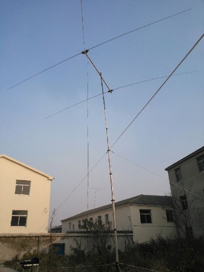

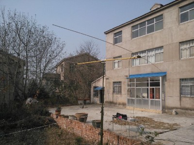

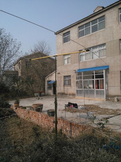

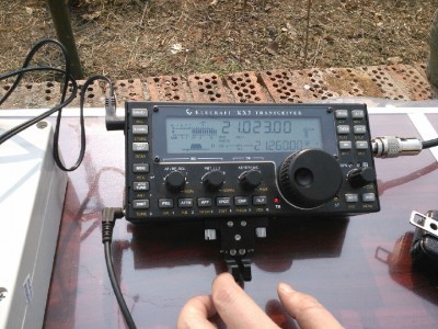

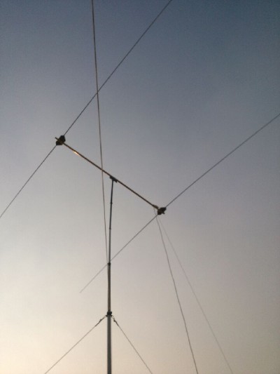

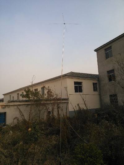

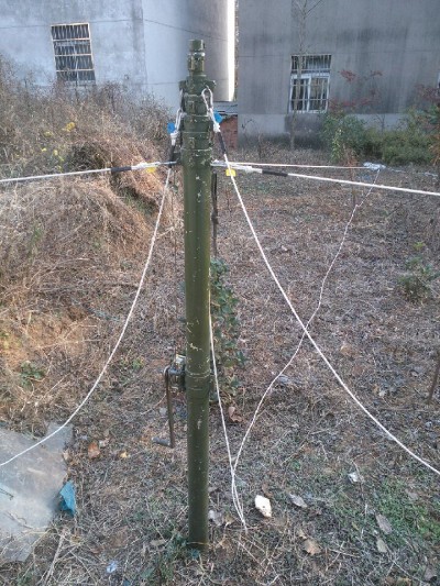

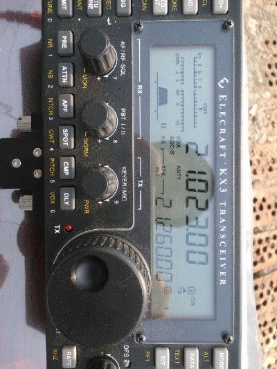

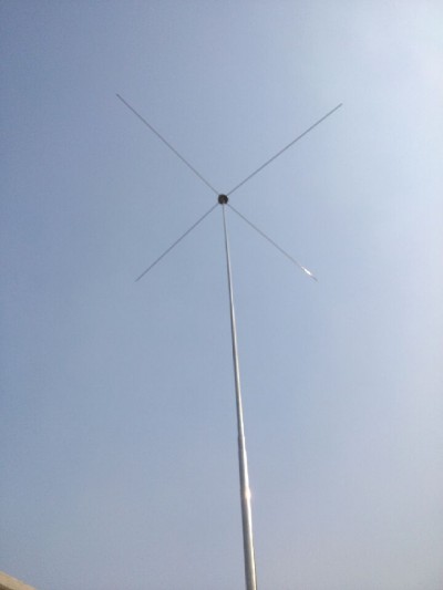

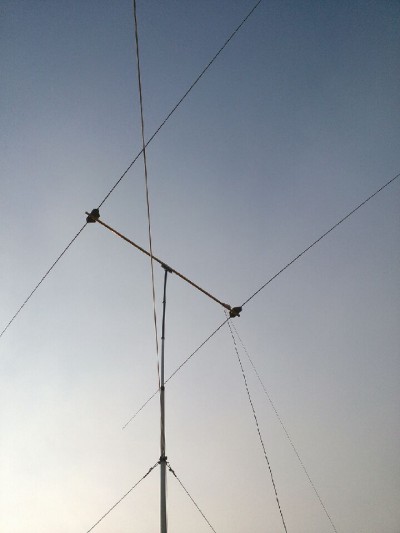

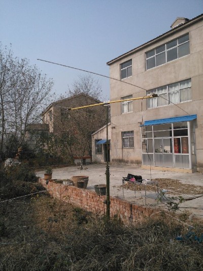

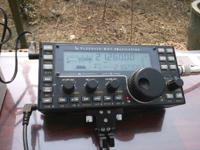

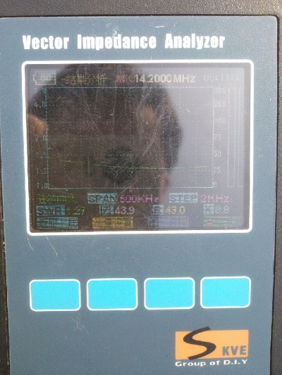

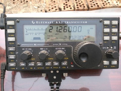

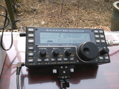

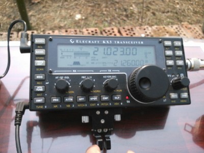

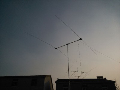

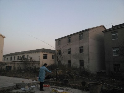

本周末折腾了一天,终于调试成功,PAC-12、正V,八木全部搞定先上PAC-12的,用1.5米铝棒代替原配接杆,加上电容帽,20米状态特棒,然后转战正V,最后重点折腾两单元八木,一个人把12米升降杆架好,升升降降多次后终于调试成功,恰遇罗图马岛3D2RI在21.210摆摊,转到118度,KX3 5W一枪命中,互报59转频率听到南京三中集体电台BY4RRR在呼叫,应答两声通联成功,不知OP是哪位学生听到8嫂BD8SZ在做DX,没骚扰他
离线bg4wen
1433
只看该作者 32楼 发表于: 2013-12-01
继续上PP
离线bg4wen
1433
只看该作者 33楼 发表于: 2013-12-01
继续,各位慢慢欣赏
离线bg4wen
1433
只看该作者 34楼 发表于: 2013-12-01

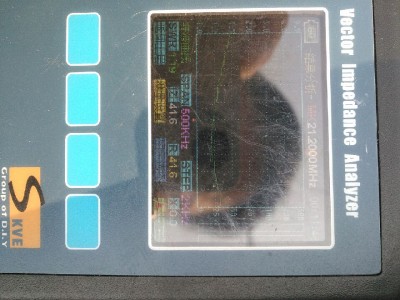

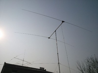

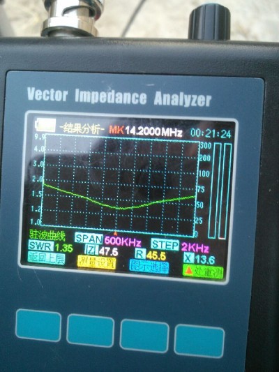

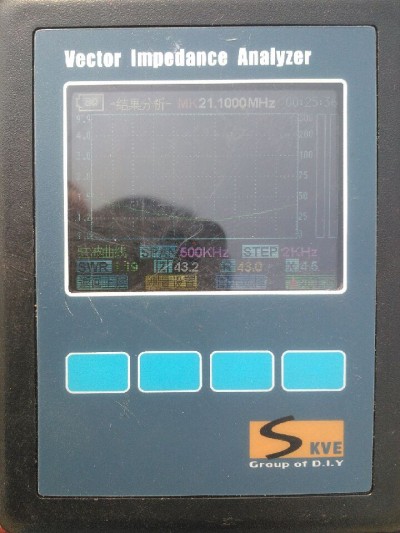

说下15米波段八木调试数据:未升之前高度3.4米,拉杆全部拉出,谐振点为19.7M,第二次调试第二节拉出14CM,单边总长3.35米,谐振21M,第三次调试第二节拉出20CM,单边总长3.41米,谐振在20.6M,此时将天线升到9米高度,谐振点升到21.1M,驻波1.19,带宽覆盖了15米全段,此时将反射振子装上,主梁间隔2.75米,拉杆全部拉出,在未升时高度3.4米,21.1M驻波1.55,升到9米后降至1.19,电抗等数据均很满意,分别在CW和SSB通联了以下电台:XV2RZ UA6LKX A61R 3D2RI BG9GXM JI1KXL JJ1JRH JJ1EOE总结下,折腾天线真是个体力活,但很开心!
