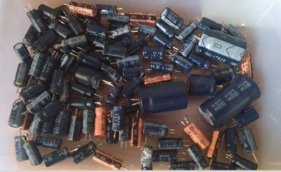

电解电容到货,但近日没空更换,事多!

昨晚己完成大板电解电容全面更换,下面继续天调功放等失效电解更换。
近时家事较多,进展慢点!

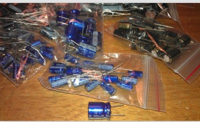

购买的各型号电容。

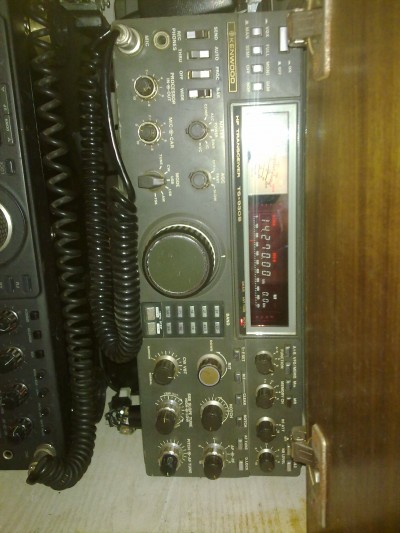

目前完成电解电容更换了,还原全部接插件后,接收正常,顺便调整了一VCO的中周,发射有功率输出,天调动作正常,通道调试还未进行,感谢灵敏度差点,S表不动。。。

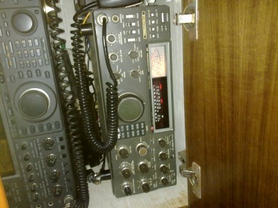

昨天完成了PLL板和控制板的电解电容更换。在还原后,又出现无显示了,经测量共中一只VCO失锁,调整了中周后立即恢复正常了。测量和调整了接收BPF部分。
QQ:58822205

维修完成后的一次接收视频。

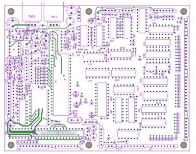

期待CPU板的复制

我一定搞出来,要考虑的问题较多,如排阻的使用,看看能不能用市场上现有的,排容的使用等,再就是接插件的使用,不是真正1:1的复制,期待你提供坏件以便测试。

正好昨天抄板把控制板拆了下来,顺便更改一下(cpu板第(8)号排插第1脚,也就是靠近(8)字标号的那一脚,接地就行了.)。
抄板很辛苦的哦,要对着板子画,先摆好器件。
