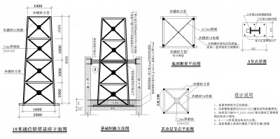

湖南省为酸雨控制区
那个380元/节的作为无拉线塔,在抵抗12级阵风的前提下,顶部架设全尺寸7兆八木和微波天线等荷载下,最高能立多少米安全?

BA7EI:那个380元/节的作为无拉线塔,在抵抗12级阵风的前提下,顶部架设全尺寸7兆八木和微波天线等荷载下,最高能立多少米安全? (2013-08-26 23:27)
这个没有实地测试过,希望哪位友台有机会试试。

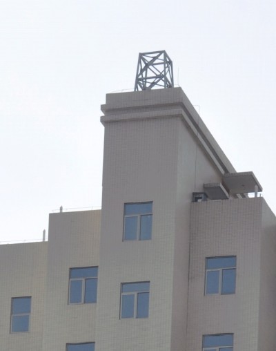

离线BA7EI
7096
只看该作者 29楼 发表于: 2014-03-29
   作为我个人出资为小区移动通信建的铁塔桅基座已经建成,属于建筑结构性的预留预埋范畴,不属于违章建筑

只看该作者 31楼 发表于: 2014-03-31
做角钢塔然后热镀锌,便于运输。生产成本不高。难在找到适合的既有设计。请专人设计花费不菲

回 BA7EI 的帖子
BA7EI:
    祝贺!
  经验值得烧包借鉴

只看该作者 34楼 发表于: 2014-04-05
这么多回帖,你还考虑什么,直接把你的基础尺寸报给得宝电子,让他给你做好一个自立塔热镀锌好了发给你,回来直接安装就行。我就是这么干的,不过我的是我自己断料打孔安装,完了拆除热镀锌,热镀锌一块钱一斤,一个6米的塔300斤,材料费才2500元。

回 bg9gxm 的帖子
bg9gxm:6米2500元 有点小贵。。。咬咬牙 跺跺脚…… (2014-04-11 19:46)
角铁买了多少不知道了,基础总共用了600元,镀锌一元钱一斤,300斤。钻头什么的大概200元,还有来回运费,人工费还没有算呢。
