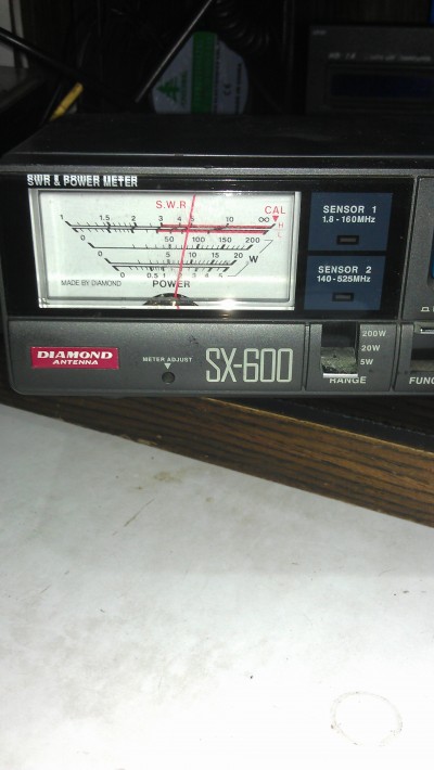

测输出功率,非常小,大约2w:
长线端馈天线

只看该作者 21楼 发表于: 2013-08-03
带上耳机,开始呼叫,能收到不少电台,可能是带宽比较宽的原因,声音细但清晰,频率上好像有CW比赛,比较混乱。呼叫多次没有回应,守听,这时候出现了BG8AUU和BD8AKK的通联信号,等他们通联完毕立即插入呼叫BG8AUU无果!
长线端馈天线

只看该作者 22楼 发表于: 2013-08-03
在7023信号多,功率小可能盖了。

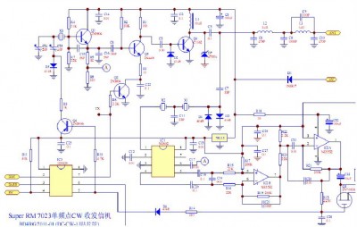

离线bd6va
440
只看该作者 23楼 发表于: 2013-08-05
好像是章鱼的改进版~!
这个电路有些画蛇添足~!呵呵。
所以不能直接在7.023工作!
参考一下4RG老师的图:

4rg的C23,C24是微调发射频率的吧,哪里有这个说明书?

只看该作者 25楼 发表于: 2013-09-09
回 BG7KBH 的帖子
BG7KBH:4rg的C23,C24是微调发射频率的吧,哪里有这个说明书?
 (2013-08-07 09:17)
一个是调频率 一个是音调
