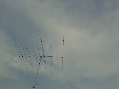

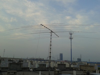

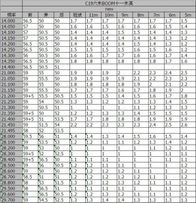

C19数据
从实测的结果可以看出,天线架在十米高度下,是非常不错的,但五米高度也能使用,只是驻波带宽会变小许多,实际上前后比也会下降,当然仰角也会变高,我们这次推出的C19正确安装后不会出现三个波段需多条馈线才能调整驻波这种问题,而且通计算,如果单一馈线无法调整驻波,那么数据就全乱了,无法达到设计要求的数据.当然,从长达一年的前后测试过程来看,这种情况并不存在
天线的总重在19公斤,振子最长一根是20米的反射,达到11.2米长,下垂控制在45CM左右,振子的长度和原市面上的产品是完全不一样的,因为我们推出的C19天线主梁是6米长,而不是原有的五点六米,这么做的原因是我们改变了十米的振子排列,从而达到从28MHz-29.7MHz都能达到一个比较好的前后比和全段的驻波性能.
下面几个图是我们实际架设起来后的测试图片,在以前的贴子里我们也贴过,现在集中到这里来.
http://v.youku.com/v_show/id_XNTg4NDA1NTY0.html
这一段录像是我们在这次海岛比赛时架起九米高后,在酒店房顶上风力达到十级以上时录制的,因为振子是全7075的材制,所以看上去弹性实足,7075的铝材屈服度达到6061的一倍多,所以天线就是再大的风力,也没有被破坏的可能,在正式版本中,主梁也使用7075的铝材,并且所有的铝板也是7075的材制,所以天线我们可以做到非常轻,所有的零件总重只有19公斤,这对塔和转向器的压力要小的多,当然寿命也会长久.

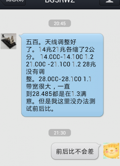

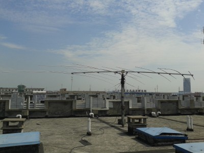

C31数据
C31的调试过程并不是我完成的,原因非常简单,C19和C31的振子排列方式,馈电方式是一样的,完成C19的全面测试后,C31的数据想不准都非常难
当然这种情况我说了不算,C31的软件模拟数据给了朋友后,他第一次架起来15米没有找到谐振点,打了一个电话过来,我提醒了一下,振子长度有没有全部按我给的数据调整到位,15米的有源振子是不是和20米的有源振子做到了平行感应,等过了几天朋友做第一次调整(前面是安装起来,后面才是做了一次调整)发来微信,切图来给大家看
是的,就是这么准 ,因为能模拟的细节都已经知道了,我们现在对C31和C19这样的多波段无加感无TRAP的天线的数据相当相当的自信.
我们的C31总重是在26公斤的水平,非常轻,7075的材制就是可以让天线做到最轻最硬最弹.当然,这对安装是非常轻松和快乐的一件事不用花太多的力气.C31的主长是在9米长,振子最长一根是11米,最大振子下垂在45cm.总体性能相对C19有比较高的提高,这样的天线用在基地做DX的好处当然不用细讲,可以说是远程大炮,当然,我们出品的C31不会出现前面通联59的同时,屁股后面也会来个信号讲收到什么59的信号,多数情况下是前面通了上百个电台,屁股后面只能通上少数大功率大天线的电台,所以我们一般建议架设C31的朋友最后再买一付BG5FCH仿制的AV640来解决屁股后面的电台通联问题
