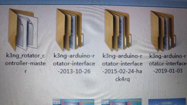

只看该作者 24楼 发表于: 2020-05-25
请问各位有没有这款代码,网上找到太多版本
