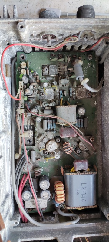

机器到了,屏碎了,机器惨不忍睹,功放管坏了,推动两个管子拆除了。开机指针打表,没有噪音。眼前一黑四脚朝天

还能修吗?

bd2dp:还能修吗? (2022-12-26 20:37)
锈得太厉害,还是拆件吧。海里捞起来的多半有风湿之类问题

我的机器屏是碎的指针打表,功放中的管子已拆除。指针打表的问题已解决,-5V电感断-5V已恢复。还是没有噪音。(眼前一黑四脚朝天)是不是跟楼主的机器一样机头挂掉了?

屏幕显示如何?有没有按键音?如果有那还不用四脚朝天,说明CPU没挂,查查别的通道

屏碎了没有任何显示没有按键音。
