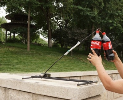

再重一些就打天秤了:
BG1HZZ
QQ:940七四565
1330 100 八六五八
11697
只看该作者 21楼 发表于: 2013-06-24

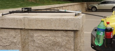

3.25公斤 这是粗算,没考虑M10光丝的重量,其实M10光丝在这里扮演的角色早就超过7900苗子所需的扭力的.
我根本就不担心放倒器内部机件,它不会被损伤,并且将来的成品都与这台样机的结构一样:
这起重机的臂长为1米

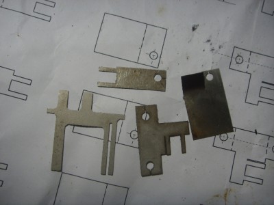

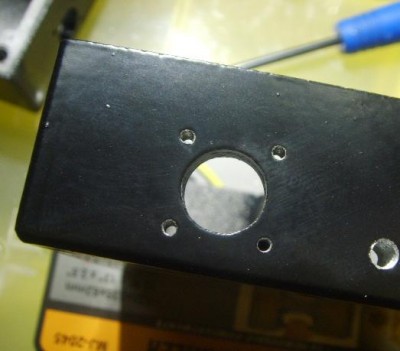

只需慢慢贴,不用问用途.
线切割的钢片:
后边的纸是做样品时放大样的,图省事

只看该作者 26楼 发表于: 2013-06-27
期待出成品。我现在不得不放个短小的软质天线在车顶,准备被挂。现在的车库2米限高居多。再加上SUV近180的个头,放倒器看来需要。

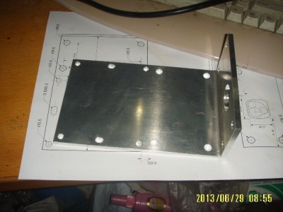

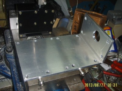

11697
只看该作者 28楼 发表于: 2013-06-29

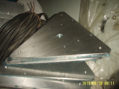

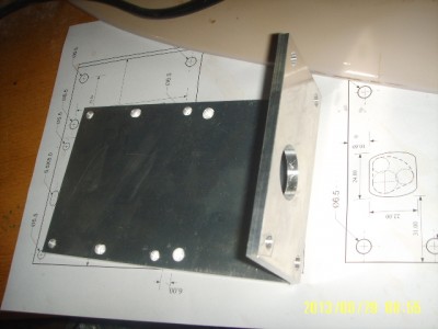

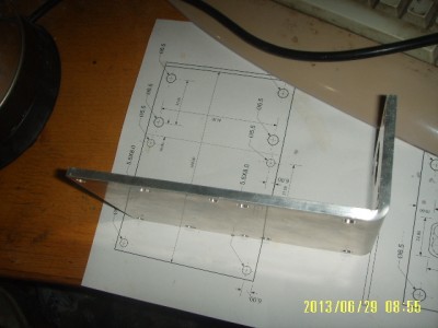

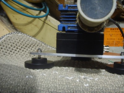

5毫米厚铝板,薄了太小家子气,等发黑以后更美观:
BG1HZZ
QQ:940七四565
1330 100 八六五八
11697
只看该作者 29楼 发表于: 2013-06-29
多按了下回车键就发出来了,还有图,继续贴
[ 此帖被01今夜为你醉在2013-06-29 09:44重新编辑 ]

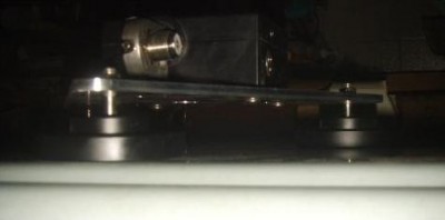

只看该作者 30楼 发表于: 2013-06-29
黑暗中:

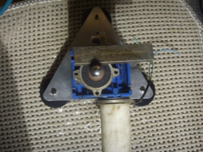

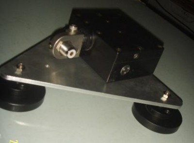

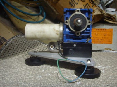

只看该作者 32楼 发表于: 2013-07-01
11697
只看该作者 33楼 发表于: 2013-07-02

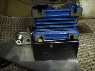

对比一下,上边是使用成品减速机组装的老款,下边是新的.老款用的减速机是30型,电机用单独制做的法兰电机座与减速机联接.包括图片中没显示出的输出臂为2.5公斤重.而新款全重为1.1公斤,扭力与老款相同.这里体现出专门设计与代用机件的区别.
照片:
新款的长度与成品减速机对比
新款宽度与成品减速机对比
成品减速机放在上边,竟几乎完全遮挡了新款的垂直投影
新款的高度比成品减速机的宽度尺寸还小
BG1HZZ

只看该作者 34楼 发表于: 2013-07-03

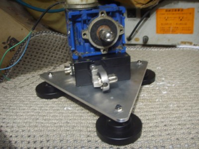

有行李架的SUV类车,可以替换掉RB-46卡边的下半部分,做一块类似29楼第二张照片的板子即可。可以多一种固定类型了。个人建议。

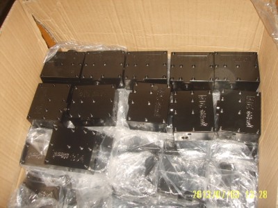

今天收到的:

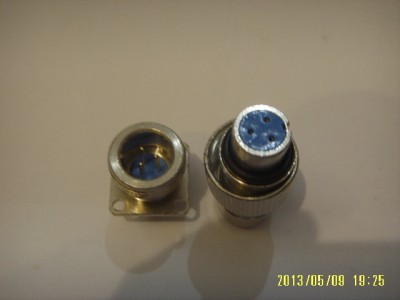

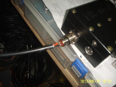

只看该作者 39楼 发表于: 2013-07-07

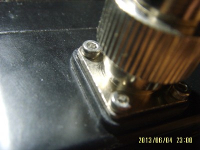

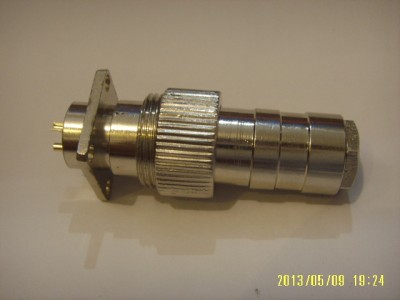

一点也不能糊弄,必须使用联接器,没有考虑成本:
防水的
攻上M2的丝扣,为了上法兰插座
焊上电源线,不用再说明截面了
304内六角螺栓,越小越贵
