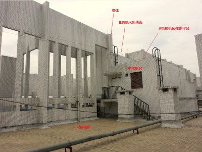

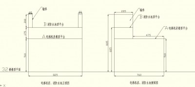

第三篇
2013年6月2日
楼顶测量安装位置的尺寸,并画了图。发帖(http://www.hellocq.net/forum/read.php?tid=316571)请教架塔方案。
现在打算在B平台装铝塔,经朋友介绍,需装10米塔(BG7PNV成品塔),6米(60mm)旋转杆,旋转杆跟塔搭接长度1米。
现在考虑2个问题:
1.   6米旋转杆太长无法运至楼顶,换成3米的话,可爬楼梯搬上去。可否?
2.   10米铝塔很张扬,比较引人注目。另外底部膨胀螺栓固定,4跟风绳,爬上顶端作业会不会危险?可否换成5米塔或7.5米塔呢?

B平台看上去是比较合适的位置了。
Mast(旋转杆)要多长,根据打算伸出塔的高度,如果按照你说,mast伸进塔里面的高度只有1米,那么,从安全角度上,天线安装的高度,离塔顶不要超过1米,因此,你的水管用3米足够了。
总而言之,天线的高度决定效果。一方面,是天线的发射仰角问题,另一方面,如果天线太靠近楼面,其设计特性(例如swr、带宽、阻抗)都会受到一定的影响。很多天线手册上说,最好要要离开楼面1/4波长以上,如果你的10/15/20八木,就是说天线的净高至少要有5米,这样你就可以估算一下你的塔要多高了...

32层,100米,查下防雷的要求吧。
100米是一个坎,如果是我,绝对不会上高于屋面最高点的GP、DP,包括V-DP。
八木主梁、铁塔接地,中间的立杆绝对选6米+3米,主梁固定在4米的位置,3米的入塔,另外高于八木的5米做避雷针.
立杆选用壁厚3mm以上的2寸不锈钢管,内套6米的壁厚不小于2mm的一寸半的不锈钢管(3米重叠),用不锈钢螺栓加氩弧焊固定,上面封口。
一样投钱下去玩了,就不要在乎600块搬运费。
要觉得贵买个1T小吊机吧.也就900块,换上100米的细钢丝,吊100KG没问题
