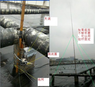

在预想几个问题:
1、因为AH-4天调有控制线和馈线两根线,而这两根线分别都只有2米左右长;这就要求天调不可能离开电台很远,就可能影响长线振子的布设
2、如果竖根竹竿在类似楼顶的那种平地面,如何能固定住这根竹竿?
在家里,天调是挂在窗外的,长线振子是水平搭在窗外树上的,这次想如有条件就让振子尽量直立。
设备具体情况请参看本人QRZ.com天线图

如果是直立架设,他实际上就是直立天线,你可以因地制宜考虑如何架,但是地网不能偷懒。

某人也没跟我说过,计划变了,不然的话,我给你寄一套简易GP天线过去,总比长线和温顿要好一些吧。
