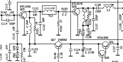

这是K6107的功放部分线路图,场效应三极管KTC1006 1W  ,  100MHz FM/AM ,TO-92L BCE,,KTC2078 4W 。11dB 12V 100MHz FM/AM, TO-220 BCE
可替换型号KTC1969 16W 12dB 12V 100MHz FM/AM TO-220 BCE

光换末级管效果不大的.要增大推动功率才行.不然就算换了C1969也出不到15W的.,

VR5 调整驱动级的供电电压 ,可以微调功率. 或者直接修改原来的负反馈电阻 也可以微调下
