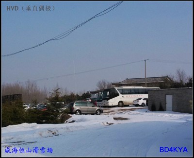

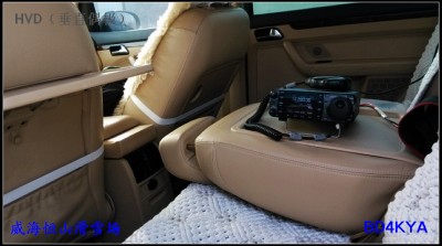

回 xfhmh 的帖子
xfhmh:我这里全天24小时噪声在S7至S9间波动,与当地的电磁环境有关,无论是春节放假还是停电都是这个德性。
我现在的解决办法就是搞了一套QPR便携装备,休息时间到郊外架台,偶尔放假回老家在乡下 .. (2013-02-01 11:27)
很正确。
别看家里噪音低,我也喜欢周末陪着家人野外滑雪去,他们高兴了,我也找乐了,的确野外7兆底噪都很低(S2),其他波段我就不说了。
