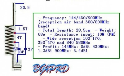

楼上这些人就是蔑视新手,楼主有这样的问题是正常的。底座的芯线和外壳就是不能直接导通的。刚开始这样理解就是对的。
没错,底座和芯线确实不能直接导通,
但内部的电容由于容量不大,确实被导通的,
但交流直流导通不等于射频导通这个说话是正确的..
下面是借鉴BG4PRD的图,看完图片我相信楼主应该懂了..
容量值那么小的电容,怎么量都会是通的,不管你是交流直流...

罗飞:直流导通不等于射频导通,直流不导通不等于射频不导通。与直流情况相差很大甚至截然相反,这就是玩射频的难点所在,也是高手们能玩出艺术的基础所在。 (2013-01-27 15:23)
