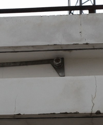

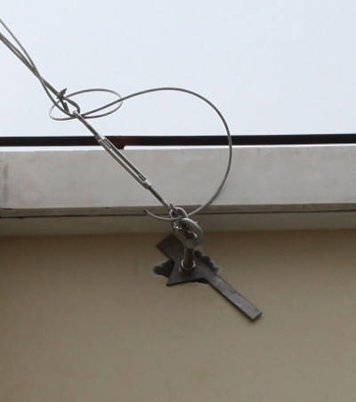

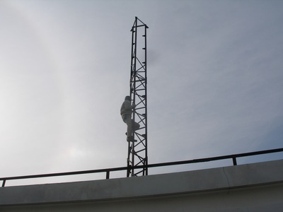

谢谢楼上,分享一些固定钢丝绳细节的照片,用过墙钻打穿,用20mm的螺丝穿过去,固定后,用吊环挂卸扣。

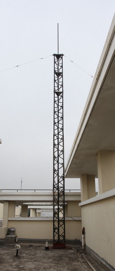

塔身主体完工,接下来上天线。
最困难的一步是如何固定主梁和立杆。
以前使用3.6米主梁的时候已经发生抱箍不能抱紧发生角度偏移的情况。
这次主梁是7.1米,如何解决?
方案已经形成,具体实施且听下回分解。

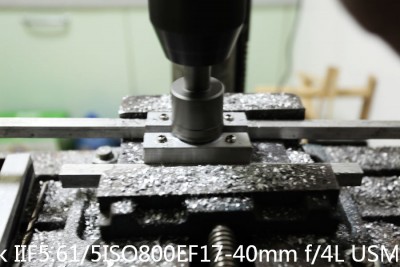

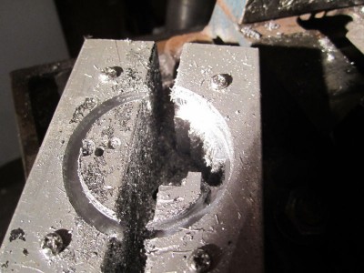

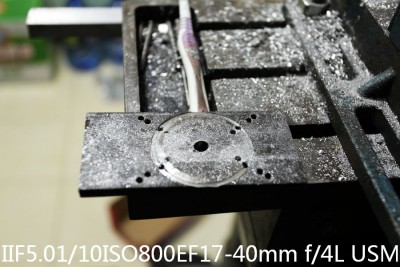

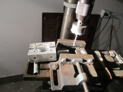

只看该作者 27楼 发表于: 2013-01-22
不是要卖关子,抱箍重新做了,用30*40的铝块,搞个定位的铁板,用开孔钻开两个半圆,钻了1个多小时,才下去10mm,声音爆响,楼下邻居上来提意见了。
会员号42821,呼号BD4CRN  ex  BD4CR

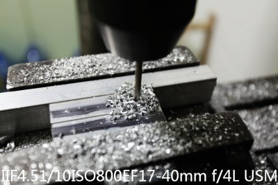

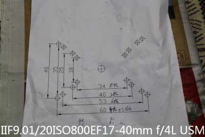

只看该作者 31楼 发表于: 2013-01-25
CAD出图
找块烂铁皮按图纸施工
离线42821
1622

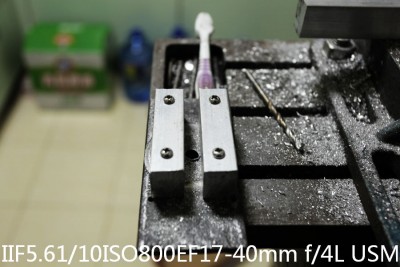

只看该作者 32楼 发表于: 2013-01-25
我锯
打工艺孔
安装到模板上
夹好开始打大的洞
直径50mm和45mm的全做好了。

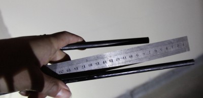

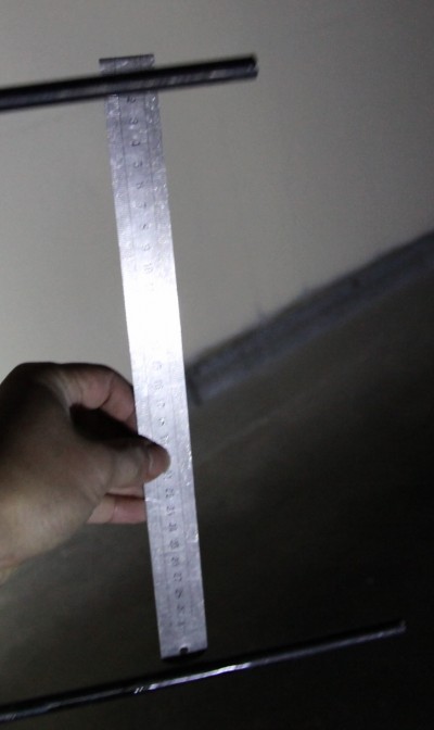

继续汇报一下进度。
这次继续使用原来的C3S+EF240=C4SXL
这几天把振子全部组装起来,在套接的地方用锉刀砂皮打磨,涂上导电胶,然后用热缩管或自粘橡胶带包裹,刷上油漆。
原来的C3S就不谈了。说下新安装上去的EF240。
我是买的台湾柯老师的C4S,上次就装了3波段,7M单元从来没有安装过,在壁橱里睡大觉。
后来请PNC叶老师做了加长部分。
两根振子放在一起比较,以下是个人观点。
柯老师的天线做工好,表面氧化成较薄,砂皮可以很快去除,对穿的螺丝孔非常标准,随便转,都能套上,绝缘棒颜色黄里发青,属于上乘的材料。折返的固定部分使用外径13mm铝棒做的,使用6mm螺丝固定,安全可靠。所有螺丝螺母夹头都是304不锈钢的,铆钉是铝的。
套接部分相对PNV的略松,壁厚比PNV的略薄,两边垂下来的部分比PNV的略多一点,大约15CM左右。
PNV叶老师的振子,材质很挺,表面阳极氧化的部分较厚,猜测耐候性较好,但需要在套接的地方用锉刀挫干净,细节稍差一点,螺孔没有打穿设计,也就是只可以用铆钉固定。绝缘棒是一般黄色的,折返固定部分用的是铜柱,外径是大约是8mm,使用4mm螺丝固定。钢丝夹头使用一般镀锌的。
套接地方紧密,相比馈电振子,这根振子反而短了3厘米左右,不过这个可以在折返振子那里调整,重量略重于柯老师的天线。
综上所述,PNV叶老师的天线材质好,柯老师的天线工艺和附件好。
如果叶老师能加工一批钻套在打孔时使用,相信会给更多HAM在安装时带来方便。
长的是柯老师的7M馈电单元,短的是叶老师的反射单元
下面的是柯老师的7M馈电单元,上面的是叶老师的反射单元
另一头放平对齐。
