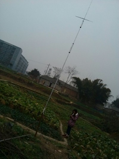

我决定了,今年1月还要试一下。
18976
只看该作者 24楼 发表于: 2013-01-04
准备回家折腾,求帮凶
18976
只看该作者 25楼 发表于: 2013-01-28

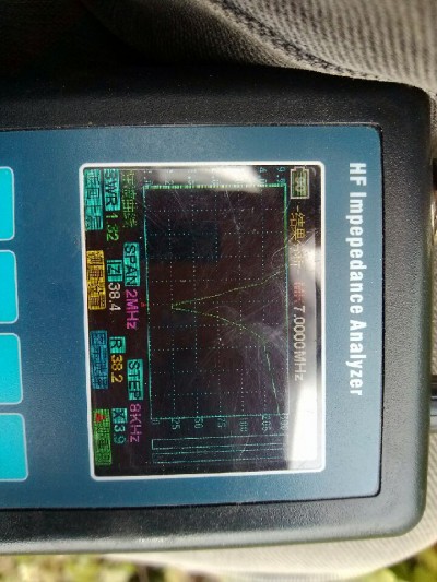

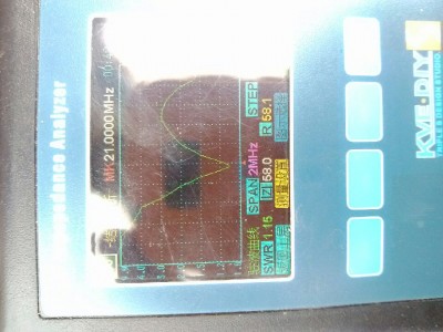

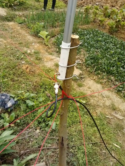

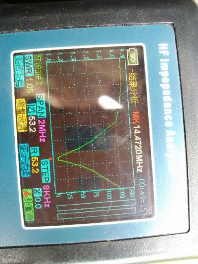

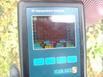

感觉gp和dp电气长度不一样,正v改gp要缩短,我的缩短15公分左右
18976
只看该作者 26楼 发表于: 2013-01-30
我把40米,20米调到1.2都行,中心频率点也能调整到理想状态,可是15米和10米驻波中心点严重偏低,15米为20.2~20.6比较理想,驻波到1.6左右,10米谐振点到26~27MHz之间,且驻波点在2.2以上了。。。
18976
只看该作者 27楼 发表于: 2013-01-31
28.2是10米中心频点。

18976
只看该作者 29楼 发表于: 2013-01-31
回  28楼(BD7OXR)的帖子
第28楼BD7OXR于2013-01-31 15:17发表的:
BG8SZG
你回家啦?慢慢折腾吧!
回家了,折腾几天有结果了
