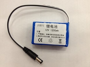

今天又拍了一块12V1200mah聚合物锂电池

这个遥控板的接收线路板,配你定的电池,,安装起来好像还要改改,,,我目测哈

电池一样要充电,还更麻烦,倒不如买条扁平的线或细点的镀银线换掉原来那根粗线就好了

我的以改装成功,天线改成2.6米拉杆天线,辅助线圈不能改在机器里面,这是事实,大家一定要注意了。我的电池充电用了一个2.5的头接在底座底下。里面接了一个二级管,防止短路,现在充电很方便,我冲一次电出去玩好几天都还有电
