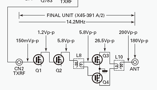

        仔细琢磨,豁然开朗,9680的输出磁环比590小的原因是,输出功率只有TS-590的一半,TS-590末级输出峰峰值电压为200V,
平均功率=(200/2/1.414)×(200/2/1.414)÷50=100W,与标称值100W相同,因此健伍TS-590的100W功率是有效值功率,若换算成峰值功率,则
PEP功率=(200/2)×(200/2)÷50=200W,远比柯顿标称的PEP125W大。
下图中可以看到TS-590的功放部分的电平指示图

柯顿维修手册上也说明了这一点,用峰值、有效值、平均值功率计测量值分别如下。

因此,同样是标称100W,测量方法不同,差别大了
另外,健伍的TS系列短波机的SSB功率都是RMS功率,若按PEP功率来算,应该是200W才对。

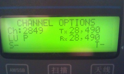

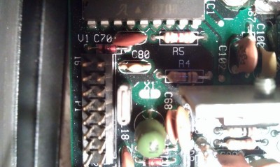

折腾柯顿机器,发现柯顿机器靠功放总成来识别机器版本的,9680TX频率设置为28.490MHz时,机器提示输入频率太高,请重新输入,经过仔细研究,发现P1插座上的第9脚大有讲究,电路板上有个X1断点,一边连接P1插座上的第9脚,一边连接R4,R4另一端接地,测量R4阻值为10K,直接连接X1断点不起作用。

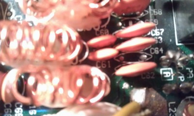

继续折腾柯顿机器,电路板上X1断点连接P1插座上的第9脚的一边,经试验连接一个 33K的电阻接地后,TX频率设置为28490时,系统不再告警。
因为在实验,临时搭接,看起来有点乱,呵呵。

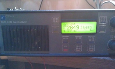

开机试试,按动PTT,10米可以发射,扩频成功,收发最高频率都可以到30.000MHz。

当然,9680的LPF是按照最高频率26.5MHz来设计的,为了兼顾30MHz,参照相关电路,把最后一个π型滤波器接地的两个56PF并联电容去掉一个,即C64拔掉即可,其他波段元件就没必要改动了。

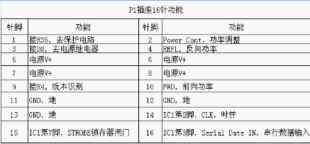

9680功放控制P1插座16针功能.

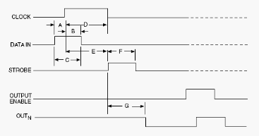

UCN5841 串行数据控制时序图 。
